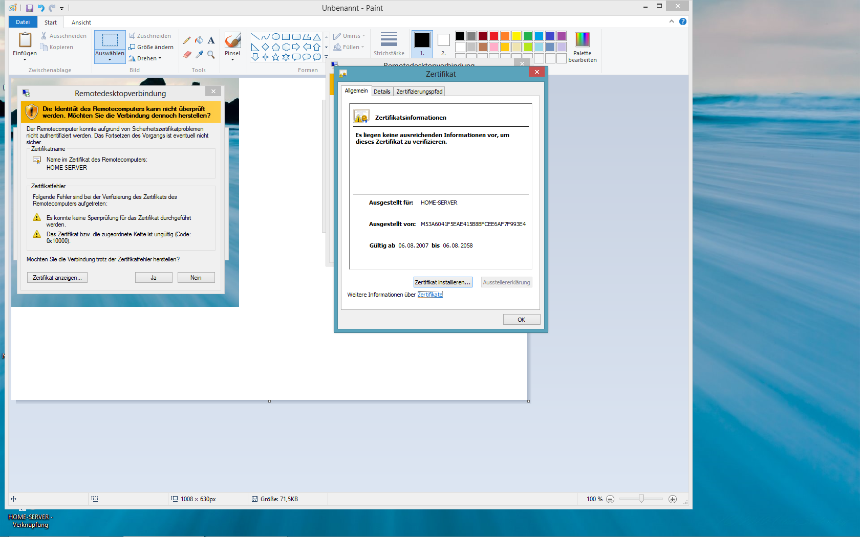

Mach mal einen Screenshot vom Zertifikatsfehler

Gestern alles auf den neuesten Stand gebracht....
Screenshot (2).png (462.91 KiB) 6824 mal betrachtet
Re: WHS Konsole läßt sich nicht über den Client starten
Und was kommt, wenn du einfach auf "Ja" klickst?

Dann stellt er die Remote-Desktop Verbindung her, und ich kann die Konsole starten und bedienen.
Nur funktioniert die Konsole nicht am Client, wofür sie ja eigentlich gemacht ist. Die Verbindung über Remote ist ja nur ein Notnagel.
Das mit dem Zertifikatfehler ist normal. Es gibt eine Einstellungen, wie man diese Zertifikatprüfung deaktivieren kann. Diese solltest du bei Bedarf über die Forensuche finden. Ich persönlich klicke da einfach immer auf Ja.

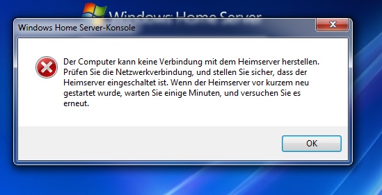

Hier der Fehler.
Ansonsten funktioniert der Server.
Wenn du die Konsole auf einem Client startest wird auch "nur" eine RDP-Verbindung aufgebaut in dann das Konsolenfenster angezeigt ist, die Konsole selbst läuft IMMER auf dem WHS
Das Problem das du hast ist hier im Forum schon mehrfach diskutiert (und gelöst) worden ... ich kann mich aber - ehrlich gesagt - im Moment nicht mehr erinnern woran es lag
Hast du irgendeine besondere Software auf dem WHS installiert ?
Schalt auf dem WHS mal das Logging für Fehler der Firewall ein und schau ob beim Start der Konsole auf dem Client Einträge erfolgen
