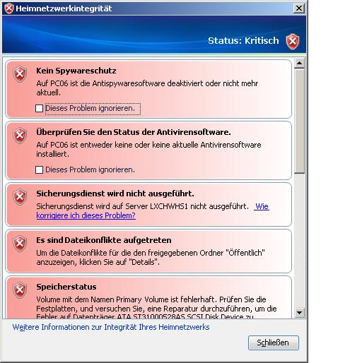

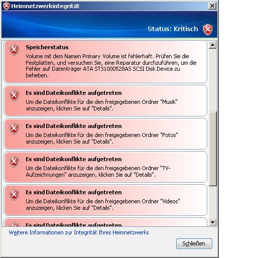

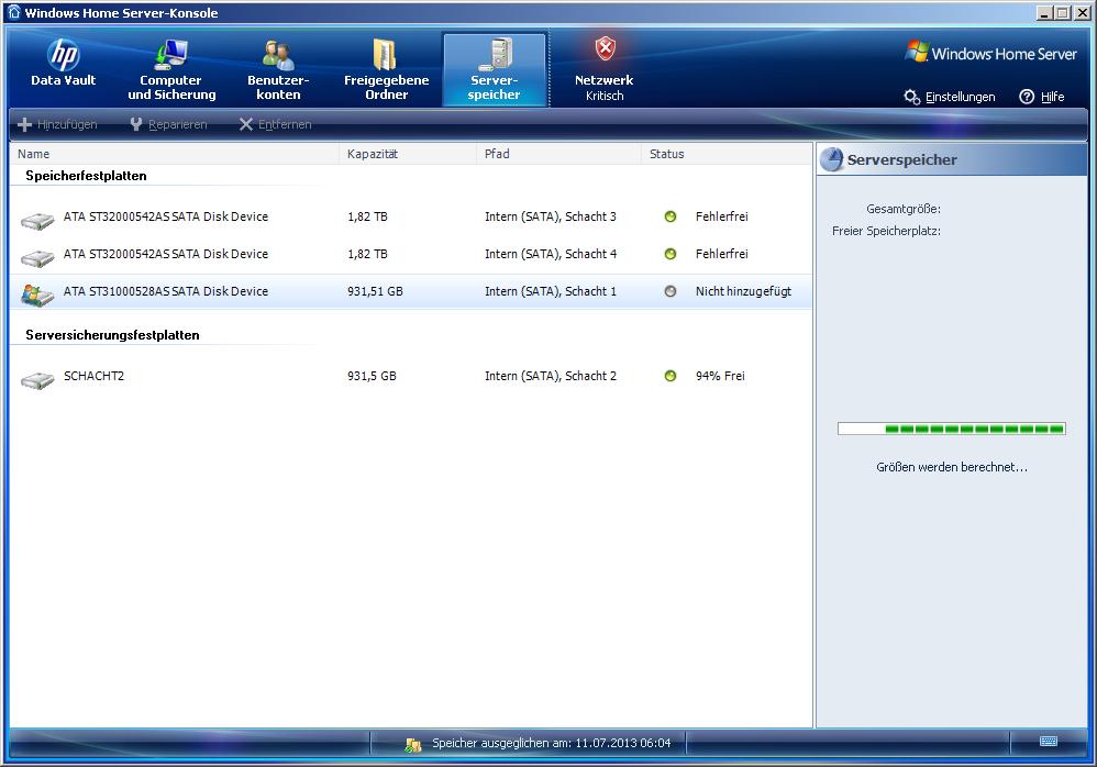

hi larry,
viele logs. fehler scheinen nur in HomeServerConsole......log
ich hänge den rein. auch prinscreens aus der WHS Konsole.
jetzt ist die konsole doch gestartet...., habe eine dem server IP zugewiesen, vielleicht desahlb.
habe gemerkt, dass auch ein prozess - demigrator - fehler verursacht.
und auch dass die systemplatte in der konsole -> serverspeicher als nicht verbunden angezeigt wird.
auch sehe ich einen Client "PC06". vermutlich eins der IT Firma, die es eingerichtet hat, der nicht richtig entfernt wurde.
muss ich mir deshalb gedanken machen, verbraucht er z.b. die max. anzahl möglicher cients?
gibt es hier im forum beispiele eines frisch installierten / konfigurierten systems?
danke dir!

Das Hauptproblem ist erst einmal die Systemplatte, welche als "nicht hinzugefügt" erscheint.
Da muss ich aber passen. Da muss Norbert ran...

Re: WHS Konsole startet nicht
Gerne ... aber dafür benötige ich den Logfile vom WHSDisks ...larry hat geschrieben: Da muss Norbert ran...
und: bitte lass bis zur Klärung des Problem die Finger von irgendwelchen Reparaturen ... alle roten Fehler sind auf das Problem zurückführbar
Ist der WHS überhaupt schon einmal in Betrieb gewesen ?
Aus deinem Eröffnungspost habe ich den Eindruck, dass er nach der Installation (durch einen Fremden) nie verwendet worden ist.
Falls dort keine Daten drauf sind wäre eine Neuinstallation die schnellste Methode .. die Systemplatte sieht so aus, als ob sie durch das clonen einer anderen entstanden ist
das ist beim WHS v1 problematisch
Die C-Partition ist auch nicht 20 GB groß, wie von MS vorgegeben, sondern ca. 200 GB
Was ist denn das für ein WHS-Modell ? Eigenbau oder Fertig-WHS ?

es ist ein HP datavault X300. er war zur installation in betrieb, man sieht in der konsole noch einen client PC06. das war vermutlich ein client der it firma.
jetzt ist kein client verbunden. ich habe nur den server gestartet. in der doku von ms habe ich einen hinweis bekommen, man sollte auf den whs immer von einem client zugreifen.
nützliche daten sind nicht drauf.
die system part ist vergrössert worden, damit eine sql express db und ein paar weitere apps platz bekommen. ist es machbar oder gibt es einen besseren weg?
eine ergänzende frage: es wurde als server backup ein ntbackup über einen batschcript eingerichtet. der script wird dann über den taskplaner ausgeführt. ist es überhaupt richtig so?

Wenn keine produktiven Daten drauf sind würde ich eine Neuinstallation empfehlen ... eine Vergrößerung der C-Partition ist zwar machbar aber nicht von MS empfohlen, man verwendet dann besser eine zusätzliche Platte oder einen Teil von D: außerhalb des Storage-Pools ... und wie du siehst, die Vergrößerung ist nicht korrekt durchgeführt worden
Was meinst du mit "Server Backup" ? Die Daten oder das System ? Daten aus dem Storagepool werden normalerweise mit den Mitteln des WHS gesichert ... für den Rest gibt es keine Sicherung weil normalerweise ein Server-Recovery schneller ist
Wenn du versuchen willst die bisherigen Fehler bei der Vergrößerung von C zu korrigieren kann ich dir gerne helfen, aber ich kann nichts garantieren weil ich ja nicht weiß, was sonst noch alles falsch gemacht worden ist ...
Edit: das klappt natürlich nur, wenn du bereit (und in der Lage) bist mit dem Registry-Editor Veränderungen durchzuführen

Eine Größenänderung der C: Partition ist von MS NICHT unterstützt ... es geht also nur durch Manipulation ... Außer den Vergrößerung der Partition MÜSSEN auch die zugehörigen Einträge in der Registry angepasst werden .. dort findet man z.B. die Partitionsgröße und die Startadressen der Partitionen
Ich würde sehr empfehlen den WHS neu aufzusetzen und die MS-Default-Werte beizubehalten
