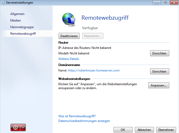

Mein Problem besteht darin das ich meinen Server über xxxhomeserver.com nicht aus dem Standby-Modus erreiche. Wenn er eingeschaltet ist komme ich auf die WHS Anmeldung.
Scheint so als liegt es am RT-56n Asus Router.
Ich habe auch ein paar Bilder zu Erklärung.

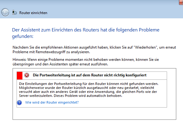

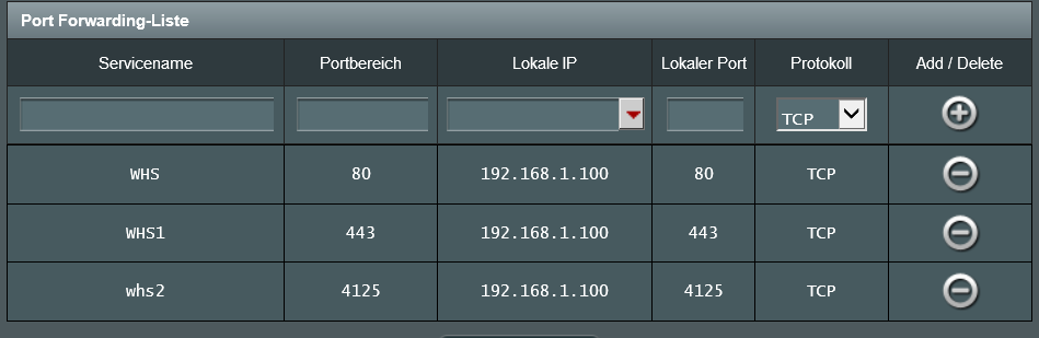

Wenn ich bei Remotezugriff einrichten sage MANUALL Router einrichten, bekomme ich DNS Fehler.
Wenn ich AUTOMATISCH wähle bekomme ich Portweiter Leitung Fehlerhaft.
Ihr könnt mir sicher helfen, ich komm einfach nicht weiter.

Du hast die Portweiterleitung manuell eingerichtet. Dann brauchst du im Dashboard die Routereinrichtung nicht mehr aufzurufen. Die legt auch nur die Portweiterleitung an.
Wenn du den Server über das Internet erreichst, sobald dieser eingeschaltet ist, dann hast du im Dashboard bereits alles korrekt eingerichtet.

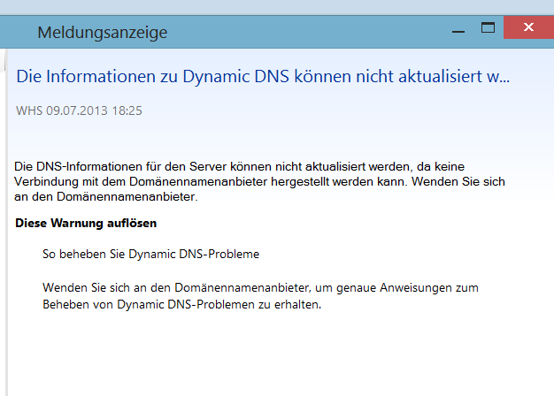

Wenn der Server automatisch Aufwachen soll, musst du dies in der Netzwerkkarte einrichten. Wenn du dort Wake on Pattern match aktivierst, sollte der Rechner aufwachen. Allerdings wacht er dann immer auf, sobald ein Zugriff erfolgt. Ein solcher Zugriff erfolgt auch, wenn z.B. Google das Netz durchsucht.
Ein weiteres Problem dabei ist, dass der WHS die dynamische Adresse nur aktualisieren kann, sobald dieser eingeschaltet ist.
Sobald dir also dein Provider eine neue IP zuteilt, kommst du erst wieder auf den Server, sobald dieser ein paar Minuten an eingeschaltet war.
In dem Fall solltest du, falls möglich, einen Dyndns Dienst in deinem Router einrichten. Dieser ist ja immer eingeschaltet und kann somit jederzeit die Adresse aktualisieren.
