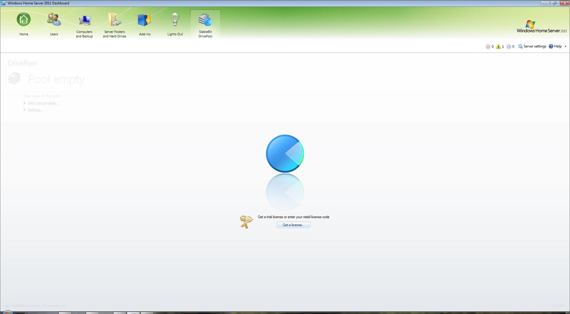

@ all,
ich habe den WHS 2011 und habe mir Ende Mai eine License fuer das Programm gekauft.
Bis gestern lief alles problemlos.
Neuerdings deaktiviert sich das AddIn sobald ich das Dashboard schliesse.
Egal ob ich auf dem Server mit RDB bin oder ueber den Client das Dashboard oeffne.
Ich kann danach auf "Get a Licence" klicken, gebe den Licenseschluessel ein und zum Abschluss bekomme ich die Meldung "License activated"
und ich sehe dann auch wieder meine 2 erstellten Pools, jedoch nach dem schliessen das selbe wieder von vorn.
Hat das von Euch auch schonmal einer gahabt und hat einen Workaround?

Re: StableBit DrivePool Problem
Stimmt das Datum auf der Server ?

@ Nobby1805
Datum und Uhrzeit sind korrekt.
Kann ich den WHS aus einem Server Backup einfach auf einen frueheren Zeitpunkt ohne Datenverlust (Pool) zurueck setzen?

@ all,
das Problem ist geloest.
Hatte extern eine USB Platte angeschlossen und als Client Backup eingerichtet.
Leider ist mir nicht aufgefallen das die Platte nicht mehr am USB steckte. Irgendwie habe ich aus Versehen die HDD abgesteckt.
Nach anstecken und vorsichtshalber Reboot des WHS ist wieder alles gut.
