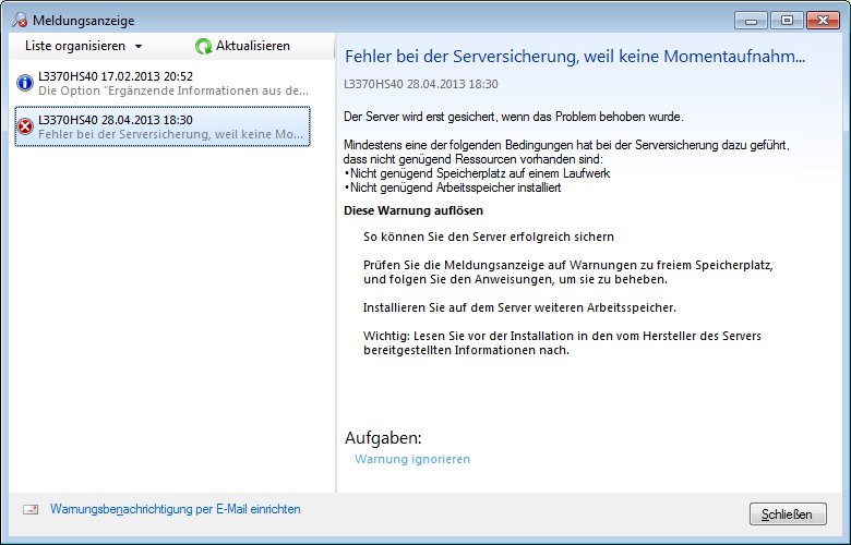

Folgender Fehler wird nachdem ich die Serversicherung eingespielt hatte seitdem in der Meldungsanzeige angezeigt:
Fehler bei der Serversicherung, weil keine Momentaufnahme des Laufwerks erstellt werden konnte
01 Meldungsanzeige.jpg (72.48 KiB) 2849 mal betrachtet
Aus dieser Meldung geht hervor, dass nicht genügend Arbeitsspeicher oder Festplattenspeicher vorhanden ist.
Aber auf allen Laufwerken ist mindestens 50% an Speicherplatz frei und vom verfügbaren Arbeitsspeicher werden meist nur 2-3 GB belegt.
Das manuelle Anstoßen der Serversicherung im Dashboard führt zu dem selben Fehler.

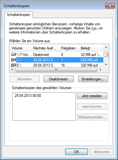

Deswegen habe ich selber mal rumprobiert.
Schattenkopien auf Systemlaufwerk erstellt
Schattenkopien erstellen
03 Schattenkopien erstellen.jpg (47.9 KiB) 2836 mal betrachtet

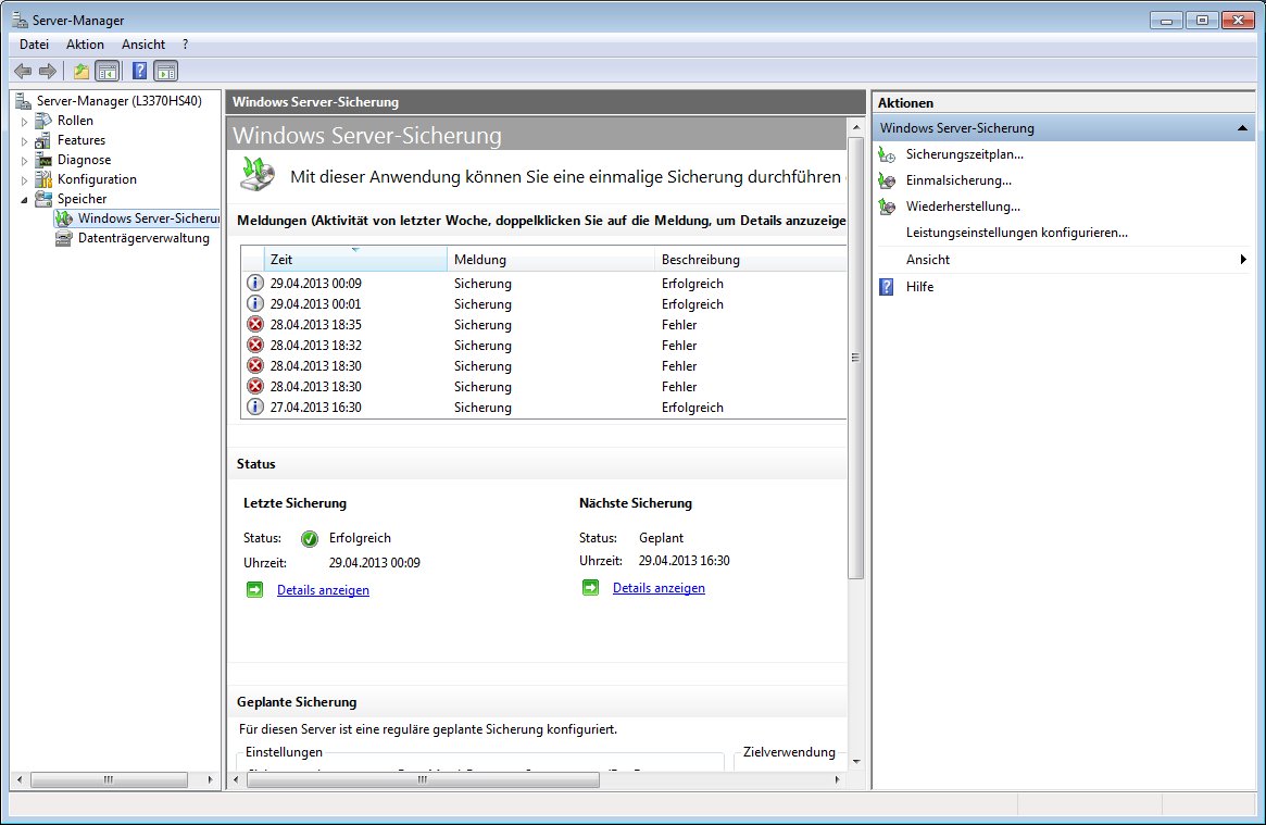

und im "Server-Manager" eine "Einmalsicherung" durchgeführt.
Server-Sicherung über Server-Manager starten
04 Server-Manager.jpg (138.93 KiB) 2836 mal betrachtet
Dieser Vorgang wurde erfolgreich abgeschlossen.
Zum Testen habe ich noch eine erfolgreiche Sicherung über das Dashboard durchgeführt.
Ich weis jetzt nicht, ob mein Problem sich dadurch gelöst hat, oder es einfach nur Zufall war.

Eventuell waren die Schattenkopien deaktiviert oder beschädigt.
