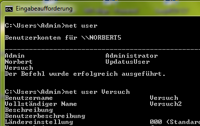

Re: Kennwort stimmt nicht

von larry
Hast du auch mal versucht den Benutzer Versuch am Win7 Client in z.B. Versuch2 umzubenennen?
Dann bekommt man auf dem Client eine Abweichung zwischen Name und Vollständiger Name.
Danach müsste man am WHS den Benutzer Versuch löschen und einen Versuch2 anlegen.
Verfasst: 14. Apr 2013, 12:29
Nein, muss man nicht
Nach der Änderung am W7-Client zeigt net user
Versuch2 1.PNG (36.43 KiB) 8146 mal betrachtet
und der Zugriff auf den WHS wo der User weiterhin Versuch heißt klappt problemlos (was mich allerdings in dieser Form auch verwundert)
Verfasst: 14. Apr 2013, 12:55
von larry
Und wenn der User auf dem WHS nicht Versuch, sondern Versuch2 heißt? Kommen dann auch die Meldungen aus dem obigen Screenshots mit nicht vorhandener User.
Verfasst: 14. Apr 2013, 13:01
denkst du da an Neueinrichten oder Umbenennen ?
Verfasst: 14. Apr 2013, 13:15
von larry
Sollte eigentlich keinen unterschied machen. Der WHS dürfte den User korrekt umbenennen.
