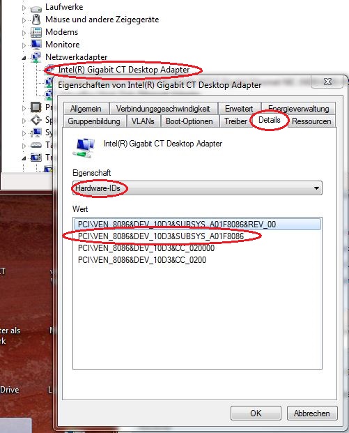

dann versuch ich mich mal 8-)
im Gerätemanager einen Rechtsklick auf den Eintrag
dann
Eigenschaften auswählen
dann
Registerkarte Details
dann
Hardware-IDs
im Bild ergibt der markierte Eintrag als Suchbegriff in der Suchmaschine Deiner Wahl genügend Hinweise
darauf lässt sich dann die Herstellerseite entsprechend durchsuchen
mal auf die Schnelle
Gruß Armin

Super, erstmal Danke für deine Antwort.
Das eine Problem hab ich damit gelöst, das andere besteht leider noch, da gibts zwei Hardeware ID's
USB\VID_0928&PID_8000&REV_????
und
Das muss die WD MyBook Studio Festplatte sein, das Problem scheint zu sein, das ich ein FW Update über das WD Updatet Tool machen wollte, dabei ist anscheint was schief gelaufen.
Kann ich da was machen?
