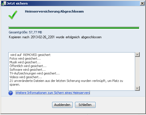

EDIT: ich hab's gerade nochmals angestossen und siehe da, es geht. Warum auch immer, ich habe nichts anderes gemacht als gestern Abend und heute Morgen.

Re: Serversicherungsplatte - kein "vorübergehend entfernen"
Verfasst: 26. Feb 2013, 22:04
Ich dachte eher hieran ...
Serversicherung 1.PNG (22.67 KiB) 4319 mal betrachtet
und dies wäre dann die 3. Sicherung 2 Minuten später
Serversicherung 2.PNG (17.45 KiB) 4319 mal betrachtet
Verfasst: 26. Feb 2013, 23:03
von HOREX
OK :)
(es wurden nur 3 neue Dateien hinzugefügt...)
Ich habe, wie man sehen kann, um 22:30 Uhr nochmal eine testweise gemacht, ging problemlos.
Auch hier wieder, kA, warum das die ersten paar Male nicht ging. Mehr als anklicken kann man ja nicht.
Aber auch iwie wieder Windows-typisch: 3x dasselbe machen, 1x zum Ziel kommen... :/
