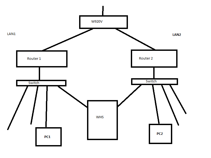

Hallo
Habe nichts passendes gefunden, da es nicht um die Einrichtung eines Mailservers geht.
Vorweg, ich suche keine Windowsfunktion oder CMD-Option um Nachrichten zu versenden.
Mir geht es darum, daß ich von meinem Rechner, aus meinem Netzwerk, eine Nachricht oder eine Datei an einen Empfänger senden kann, der sich in einem anderen Netzwerk befindet, welches aber am selben WHS angeschlossen ist.
Hardwareaufbau:
Dachantenne für Internet über Funk geht an einen Router (gefritzter W920V) von dort geht es zu je einem Netzwerk - Router per WAN - für den Internetzugang.
In jedem Netzwerk ist ein Switch, an dem jeweils das Interne LAN zusammenkommt und über den Router kommen die WLAN-Geräte ins Netz.
Der WHS2011 ist mit je einer GigaBit-LAN Karte mit dem jeweiligen Netz verbunden. DHCD ist generell aus, da alle Geräte mit statischer IP-Adresse hinzugefügt wurden, Mac-Adress-Filterung ist ebenfalls aktiv.
Auf dem Server selbst, existiert ein Verzeichnis "Verteiler", auf das beide Netzwerke lese- und schreib-Rechte haben. Bisher schoben wir halt eine Textdatei dort hinein, wenn es mal eine nicht allzuz wichtige Info gab.
Nun möchte ich gern ein kleines Programm dazu nutzen, um direkt an den jeweils gewünschten Rechner eine Nachricht oder eine Datei zu senden.
Hat jemand eine Idee, wie ich das hinbekomme? - oder gar den Namen eines kleinen, feinen Programms?
Darf gern Freeware sein, wenn nicht, würden wir auch ein paar Euros investieren.

Mit anderen Worten hast du zwei Probleme:
1. Du suchst ein Messaging-Programm für das LAN
2. Du hast ein Routing-Problem.
Korrekt?
Roland
Re: WHS, 2 Netzwerke - Nachrichten versenden
Verfasst: 23. Feb 2013, 19:06
von IRATA
@Roland M
1. Ja, soetwas in der Art
2. keine Ahnung...

Hallo!
Ok, bei der Suche nach einem Programm kann ich dir nicht behilflich sein (ich persönlich würde tatsächlich Skype dazu verwenden), aber wie ich dein erstes Posting verstanden habe, müßte dein Netz so aussehen (bitte die Qualität zu entschuldigen, aber am Laptop mit Mousepad und Paint gezeichnet wird es nicht wesentlich besser...):
Vereinfacht willst du von PC1 nach PC2 (und umgekehrt) eine Nachricht versenden.
Stimmt das so?
Wenn die von dir gerade getestete Serversoftware es nicht besser kann, müßte man eine statische Route swischen LAN1 und LAN2 definieren.
Ich persönlich würde da nicht den WHS als Bindeglied verwenden, sondern ganz herkömmlich die Router. Vielleicht eine Spur mehr Aufwand, dafür aber auch eindeutiger, logischer und wartungsfreundlicher.
Bei Bestätigung und Bedarf gibts dann weitere Hilfe, so ins Blaue hinein ist es mir zu viel Aufwand.
Roland

Hallo Roland,
genau so in dieser Art schwebt mir das vor.
Wenn es einfacher und besser geht, dann eben nicht über den WHS, obwohl dieser sich für mich von der Logik her gesehen, förmlich aufdrängte - SERVER...
Mit dem MessageBob hab ich noch keinen wirklichen Erfolg erzielt, was Netzwerkübergreifend angeht. Im eigenen Netzwerk einfach und funktioniert super incl. Empfangs- und Lesebestätigung.
An dem 920V kann ich nicht allzuviel rumkonfigurieren, da dieser nur für unsere beiden Netzwerke den Internetzugang realisiert.
Es existieren in beiden Netzwerken und zum W920V nur statische IP-Adressen und DHCP ist und bleibt ausgeschaltet - ich hoffe, das stellt kein Problem dar.
Wäre super, wenn ich da noch ein wenig Hilfestellung bekommen könnte.

Hallo!
IRATA hat geschrieben:Wenn es einfacher und besser geht, dann eben nicht über den WHS, obwohl dieser sich für mich von der Logik her gesehen, förmlich aufdrängte - SERVER...
Der Server bietet seine Daten(pakete) an, der Router ist aber der Kurierdienst, der die Pakete von A nach B befördert! ;)
Ich sehe zwar keinen Grund DHCP zu verweigern, es stellt aber in dem Zusammenhang überhaupt keinen Unterschied dar.
(Ach ja, und MAC-Filter ist nur eine Abschreibaufgabe für den Admin, aber in keiner Form ein Sicherheitsgewinn!)
Am einfachsten bitte ALLE IP-Adressen (Router1 und Router2, jeweils WAN und LAN, W920V LAN, alle Subnetmasks und Gateways) angeben. Die Konfiguration des WHS würde mich auch insteressieren.
Eventuell auch Modellbezeichenung von den beiden Routern.
