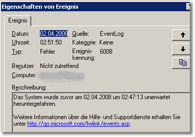

Habe im Forum schon einiges gelesen hinsichtlich EventLog: 6008 und idR vermutet man durchweg einen Hardwarefehler, aber dem ist zumindest in meinem Fall nicht so und auch eher komplexer Natur.
Ereignisanzeige: EventLog

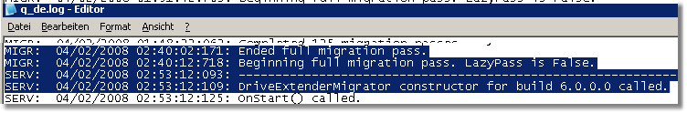

Protokolldatei: %q_de_log%
Ansonsten KEINE Auffäligkeiten in den Ereignisanzeigen und die Hardware ist top und neu. Letztes WE das gleiche Spiel, WHS war schneller "offline" als ich bei ihm "online". Gestern Nacht das gleiche Spiel (daher stammen die o.g. Pics)
