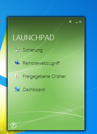

Hallo Leute,
ich kann mich mit dem Launchpad nicht an meinem Server anmelden. Ich bekomme die unten gezeigte Meldung. Mein Server (Lenovo Ideacentre D400) ist aber sehr wohl online und alle anderen denkbaren Zugriffsmöglichkeiten (Dashboard, RDP, Webzugriff etc.) funktionieren einwandfrei.? Hat jemand von Euch eine Lösung parat?

Kann es sein, dass du den falschen Screenshot eingefügt hast?
Du benutzt zur Anmeldung im Launchpad einen Benutzer, welchen du auch im Dashboard angelegt hast?
Hast du irgendeine Internet Security mit Firewall auf dem Client installiert?

Hallo Larry,
Screenshot habe ich geändert. Sorry :?
Es ist egal, welchen Benutzernamen ich auswähle, es kommt immer die gleiche Meldung.?
Als Antivirenprogramm läuft bei mir Microsoft Security.

Ich habe beide Firewalls ausgeschaltet mit dem selben Ergebnis :nw
Unten mal ei Screenshot vom Lunchpad, wenn ich auf "Offlinemodus" klicke :?:

Evtl. wurde hier ein Update auf dem Server ausgeführt.
Es dauert dann etwas, bis dies auf dem Client installiert wird. In der Zwischenzeit sieht es genau so aus.
Du könntest mal auf Clinet und Server schauen, ob es noch Windows Updates gibt. Danach einfach mal beide eine halbe Stunde laufen lassen.
Alternativ kann man dann auch das Launchpad auf dem Client deinstallieren und dann nochmal vom Server installieren. Dann sind definitiv die gleichen Versionen drin.

Ich habe es jetzt deinstalliert, und wie bekomme ich es wieder vom Server installiert?

Im Browser musst du 'SERVERNAME/Connect' aufrufen und die Software herunterladen. Der Servername muss natürlich ersetzt werden.

Hallo Larry,
wieder mal ein dickes DANKESCHÖN!!! Nach der Neuinstallation läuft es, wie es soll!
