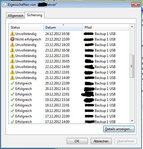

ich habe seit einiger Zeit unvollständige Server-Updates (s. WHS1.jpg).

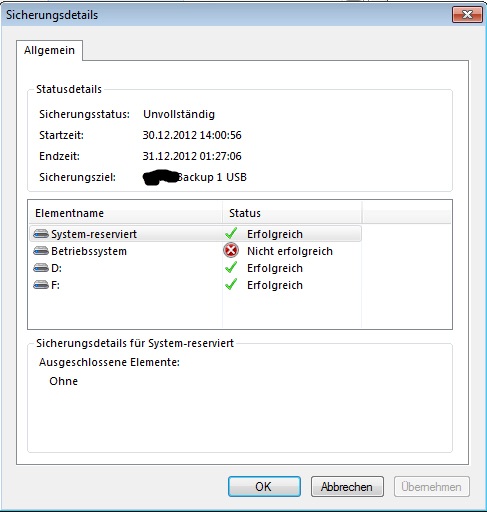

Eigenartigerweise schlägt immer der Backup des Betriebssystems fehl (Beispiel s. WHS2.jpg).
Dieses Verhalten habe ich seit dem 21.12.12. Als einzige Besonderheit konnte ich ausfindig machen, dass zu diesem Datum ein Sicherheitsupdate KB2753842 eingespielt wurde.
Soll ich es einfach de-installieren ?
Serversicherung unvollständig / n. erf.reich - nach WU?

- WHS2.jpg (57.04 KiB) 2019 mal betrachtet
- Auszug aus der Liste der Server-Backups
- WHS1.jpg (117.65 KiB) 2019 mal betrachtet
