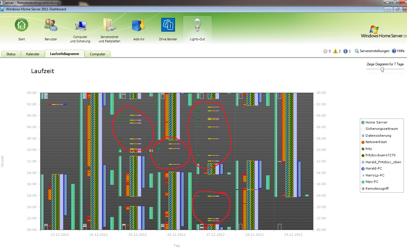

wie gesagt hab ich folgendes Problem: Mein Server wacht zu sehr merkwürdigen Zeiten auf und fährt nach 5 Minuten auch wieder runter. Ich habe die Uhrzeiten von Schattenkopien und Sicherungen selber eingestellt auf Uhrzeiten um Mitternacht rum. Allerdings erklärt das nicht warum mein Server um 7.41 für 5 Minuten aufwacht und um 10.37 wieder ? Ich finde es auch seltsam das in Lightsout unter der Diagrammansicht lediglich "HomeServer Aktivität" angezeigt wird und in den aufgezeichneten Aktivitäten unter Lightsout steht immer "Aufwachen [unbekannt]" . Ich kann also nicht sagen was ihn da aufweckt allerdings steht bei jedem waku up "unbekannt" als quelle drin. Das müsste doch normalerweise auch anderes sein oder?

So habe jetzt den Weihnachststress überstanden und mal deinen Vorschlag getestet das Kabel zu ziehen, da ich im Aufgabenplaner nichts gefunden hatte was das Aufwachen erklären könnte. Und siehe da, es ist Ruhe im Schacht. Nur weiß ich nicht welches Gerät den Server aufwecken sollte? Eigentlich ist alles aus, mit Außnahme der Fritzbox 7170fs, diese ist als repeater konfiguriert und ist eine von insgesamt 3 Fritzboxen. Ich habe allerdings nichts an deren Konfig geändert und ich hatte auch vorher das Problem nicht, jetzt aber schon. Ich häng hier mal einen Auszug des Lightout Diagramms an, dann könnt ihr sehen was ich meine:
Die rot umkreisten Stellen sind mein Problem, sie dauern fast auf die Sekunde genau 5 Minuten.

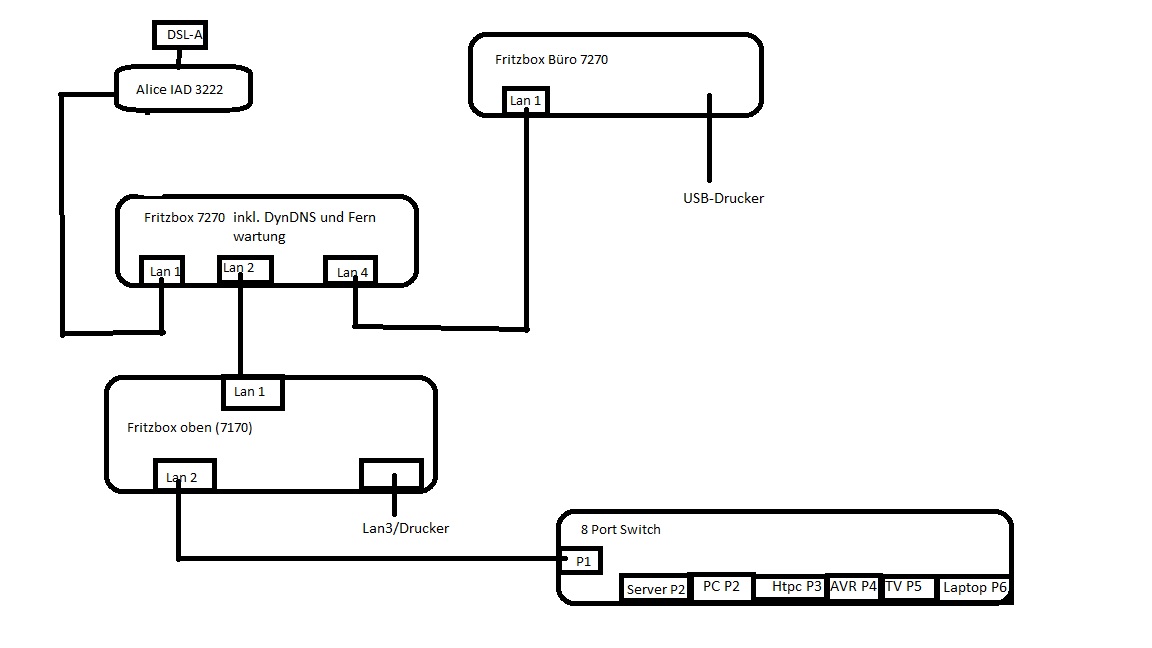

mach mal eine Skizze wie welcher Router mit welchem verbunden ist und wo der WHS dran hängt und wo das Internet "rausgeht"

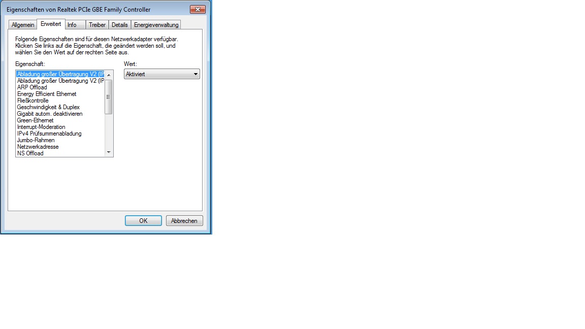

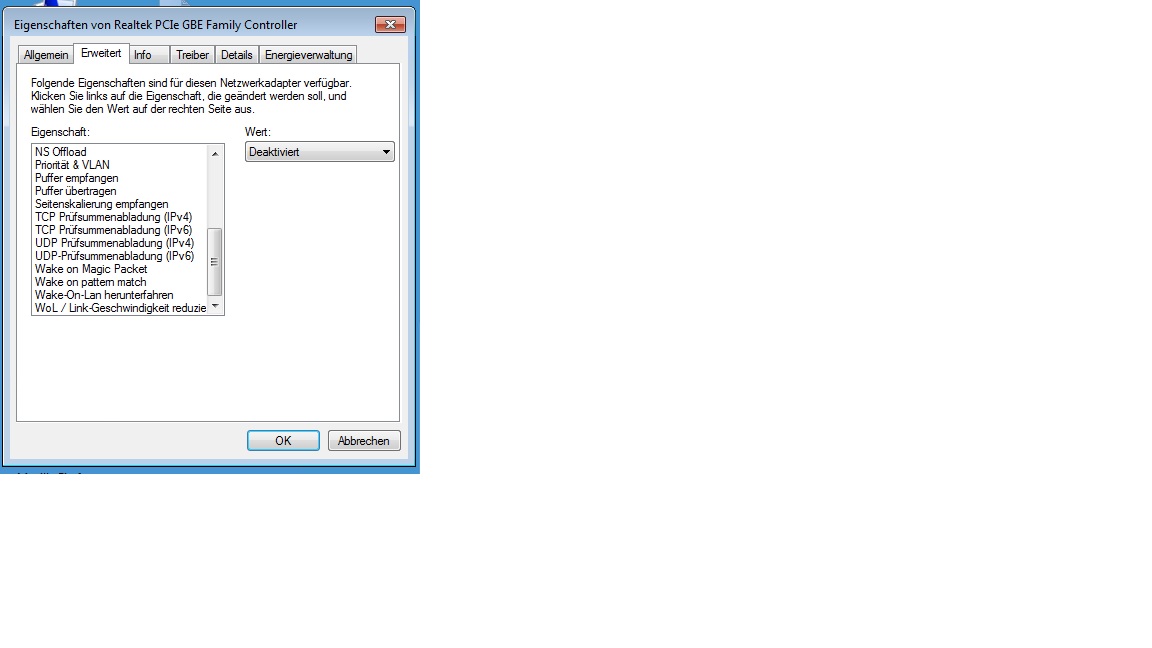

Und ich nehme mir die Frechheit heraus einen Screenshot der WHS Netzwerkarten-Eigenschaften zu fordern.
Deine Markierten Zeiten sehen doch sehr nach "Pattern Match" aus, auch wenn Du es schon verneint hast.
Re: Server wacht immer wieder sporadisch auf für 5 min
Verfasst: 30. Dez 2012, 13:27
von flurfunk
So ich hab erstmal ein Diagramm erstellt, meine Paintfähigkeiten halten sich sehr in Grenzen ;)
Auf dem Server ist eine DynDNS von Microsoft (standard) hinterlegt, ich habe jedoch auch eine von no-ip.org (kostenlos). Die no-ip ist in der ersten fritzbox als Dyndns festgelegt und wird auch als korrekt angezeigt. (btw: kann ich die no-ip adresse irgendwie am server hinterlegen? im moment kann ich ja nur die adresse kostenplfichtig portieren).
Ich fange mal oben an die Einstellungen vorzulesen:
Aktiviert
Aktiviert
Aktiviert
Deaktiviert
Aktiviert
Auto.
Deakt.
Deakt.
Aktiviert
RX+tx aktiviert
deaktiviert
nicht zugewiesen
Aktiviert
Priorität Vlan aktiviert
512
128
Aktiviert
rx+tx aktiviert
rx+tx aktiviert
rx+tx aktiviert
rx+tx aktiviert
Aktiviert
Deaktiviert
Aktiviert
Nicht verlangsamen

Wenn ich das richtig sehe ist die Alice Box dein Router und alle Fritze arbeiten nur als Switche
Du schreibst, dass der WHS nicht aufwacht wenn du das LAN abziehst ... dann würde ich als nächsten Versuch mal den Port 1 des Switches (zur 7170) abziehen
