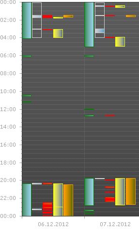

Vor der Installation von LO Mobile funktionierte der Ruhezustand des WHS2011 immer problemlos:
LO Laufzeitdiagramm 2012-12-06.JPG (30.47 KiB) 3173 mal betrachtet

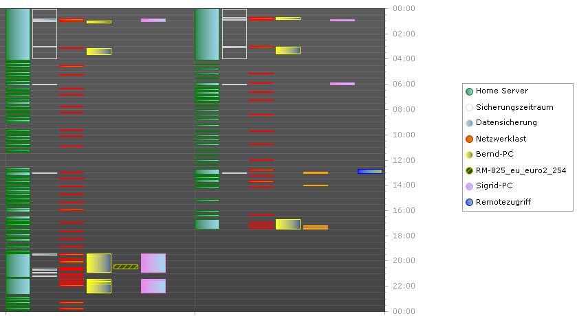

Nach der Installation von Lo Mobile wachte der WHS ständig aus dem Ruhezustand auf:
LO Laufzeitdiagramm 2012-12-11+12.JPG (63.18 KiB) 3173 mal betrachtet

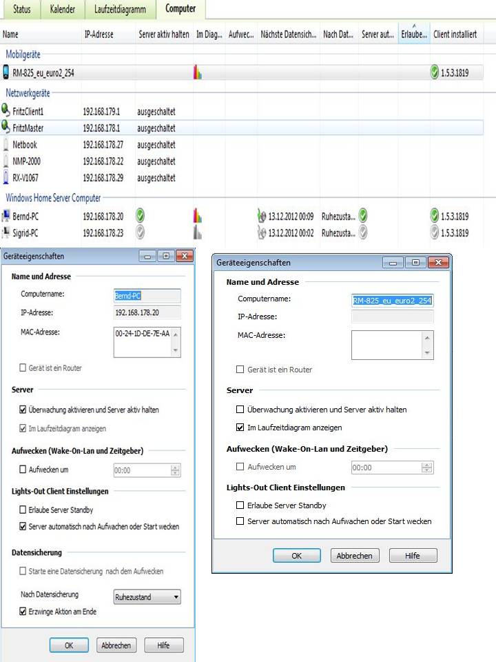

In LO auf dem WHS2011 wird das Mobilgerät angezeigt, aber ohne IP- und MAC-Adresse. Außerdem wird die LO Version von LO WHS2011 und nicht von LO Mobile angezeigt:
LO WHS2011 Übersicht.jpg (85.01 KiB) 3173 mal betrachtet

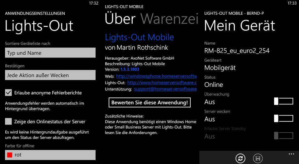

Die Einstellungen auf dem WP8 sehen folgendermaßen aus:
LO WP8 Übersicht.jpg (64.44 KiB) 3173 mal betrachtet

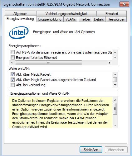

Bernd, schau mal ob deine Fritzbox den Server weckt? Lights-Out Mobile sendet nur dann ein WOL wenn du eine Verbindung zum Server aufbaut. Danach nicht mehr.
Zudem prüfe mal die Einstellung deiner Netzwerkkarte am Server um sicherzugehen, das die nur auf Magic Pakets reagiert.
Das mit der Versionsnummer ist so gewollt und eine IP/Mac-Adresse kann übers API leider nicht ausgelesen werden.

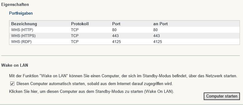

Wie kann ich feststellen, wer oder was den WHS weckt, insbesondere die Fritz!Box? Hier die Einstellungen in der Fritz!Box für den WHS2011:
FritzBox WHS2011 Einstellungen.JPG (40.02 KiB) 3158 mal betrachtet
Die Einstellungen der Netzwerkkarte habe ich geprüft. Nur die beiden Haken sind gesetzt:

Den Haken im Router bei Wake On LAN beim Zugriff aus dem Internet entfernen
Re: LO Mobile - WHS2011 Ruhezustand
Verfasst: 12. Dez 2012, 22:56
von WHSjunkie
Nobby1805 hat geschrieben:Den Haken im Router bei Wake On LAN beim Zugriff aus dem Internet entfernen
Dieser Haken ist doch notwendig, um den Server überhaupt Remote zu erreichen. Beim Entfernen dieses Haken würde ich auf den Remote Zugriff verzichten müssen. Diese Einstellung habe ich seit März diesen Jahres gesetzt. Bis zur Installation der Apps Lights-Out Mobile und My Home Server auf WP8 gab es keine Probleme, dass der WHS2011 ohne Grund aus dem Ruhezustand erwachte.
Gruß, Bernd
Verfasst: 12. Dez 2012, 23:00
Nein, der Haken ist nur notwendig wenn der WHS bei einem Zugriff aus dem Internet aufwachen soll ... das macht er dann aber bei jedem Zugriff auch wenn z.B.Portscans durchgeführt werden ... m.E. könnte es sein, dass durch das WP8 die Häufigkeit des Zugriffs durch irgendwen auf dein Netz erhöht wird

Die Lights-Out Mobile App testet ob der Server erreichbar ist (das ist der Hintergrundprozess bzw. passiert beim Starten). Erst wenn du eine Verbindung aufbaust wird per Wake-on-Lan der Server geweckt.
Auch die MS App macht diese Hintergrundanfragen.
Die obige Option in der Fritzbox startet deinen Server jetzt aber bei jeder dieser Anfragen.

Jetzt glaube ich, die Funktionalität der WP8 Apps Lights-Out Mobile und My Home Server richtig verstanden zu haben. Diese Hintergrundabfragen beider Apps werden regelmäßig abgesetzt und können auch in der Konfiguration scheinbar nicht unterbunden werden. Da beide Apps über https://xxx.homeserver.com grundsätzlich über das Internet geroutet werden, wird auch der WHS2011 bei der dargestellten Einstellung der Fritz!Box geweckt - in meinem Fall regelmäßig in einem Abstand von 20-30 Minuten.
Inzwischen habe ich das WOL bei Zugriff aus dem Internet in der Frtiz!Box deaktiviert. Der WHS2011 wird jetzt auch nicht mehr regelmäßig geweckt. Gerade diese Einstellung habe ich gewählt, da bei Remotezugriff über die WHS2011 Oberfläche der Server automatisch geweckt wird. Allerdings benutze ich den Remotezugriff selten.

Auf deinem Screenshot oben zu den Settings ganz rechts: Server wecken ein.
