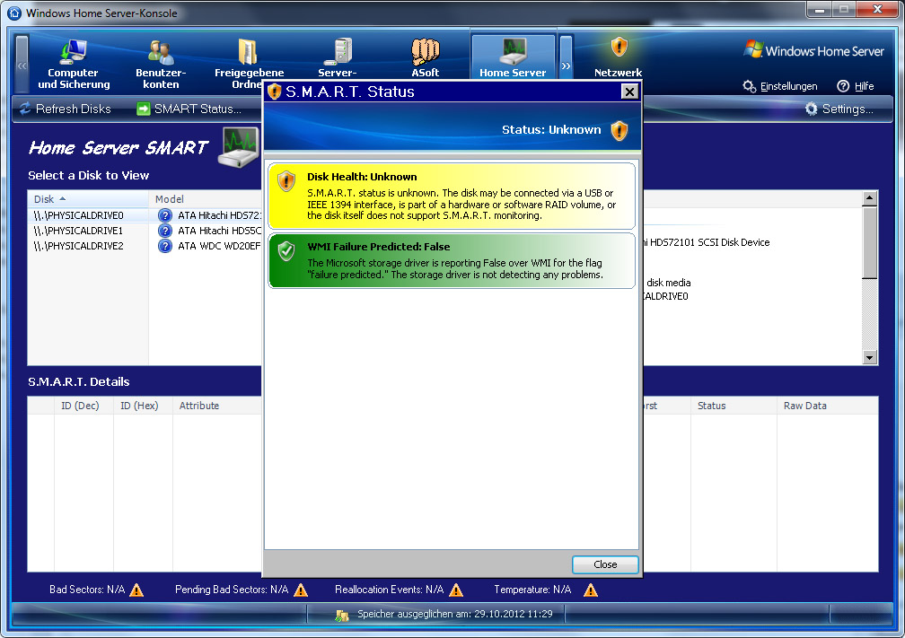

nach Einbau einer neuen WD RED 2 TB und einem nun wieder bereinigten Startfehler habe ich mir o.g. Addin besorgt und installiert, mittlerweile schon 2 mal.
Es wird nichts ausgelesen, WMI habe ich in den Diensten eingeschalten.
Könnte mir jemand erklären, was das mit der grünen WMI-Info nun auf sich hat?
Danke Miranda

Schau mal nach welcher Intel Matrix Storage Manager bei dir installiert ist ...bei mir ist es der 7.8 und damit funktioniert es

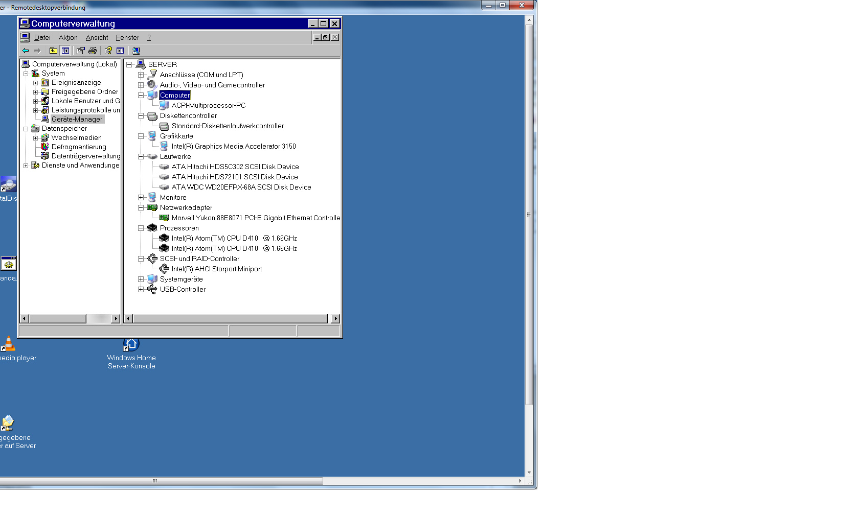

Meinst du den AHCI Storport miniport im AHCI/RAID-Controller? Dies wäre Vers. 1.0 vom 4.9.2009
RAID verwende ich nicht.
In den Programmen ist der Manager nicht aufgeführt.

Da mag jetzt am H341 statt H340 liegen ... aber beim H340 sind das Intel-Treiber für die Intel Chip-Sätze ... oder hast du einen zusätzlciehn RAID-Controller eingebaut ?
Start > Arbeitsplatz > Verwaltung > Gerätemanager > IDE ATA/ATAPI Controller

Ide ist bei mir nicht da.
Hier steht nur der SCSI- und RAID_Controller. und ein-oder umgebaut habe ich nichts. Bin froh, dass das Ding so läuft.

Das widerspricht aber allem was ich bisher von H341 wusste, der hat doch auch einen Intel Chipsatz

So sieht es bei mir aus:
Vielleicht habe ich damals beim Installieren etwas vergessen, müßte ich mal nachsehen. Ggf. sollte ich das nachinstallieren (wär nur etwas blöd, wenn ich dann im Bios was umstellen müßte). Vorher würde ich aber die Systemplatte ausbauen und an meinen PC anschließen, um mit Acronis ein Backup zu machen. Scheint mir besser als später ggf. mit der Recovery zu arbeiten.
Aber vielleicht kann ein Besitzer des H341 mal bei sich nachsehen und hier posten.
