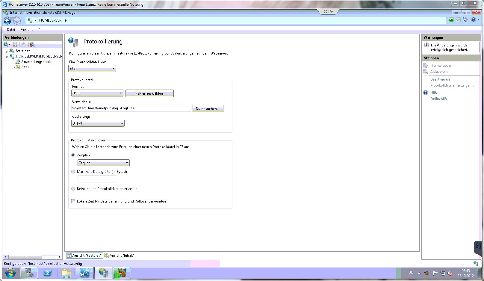

Nur daß wir nicht aneinander vorbei reden. Hier mal der Punkt, wo Du das Logging einstellst:
Und hier der Pfad zu den Log files: %SystemDrive%\inetpub\logs\LogFiles
