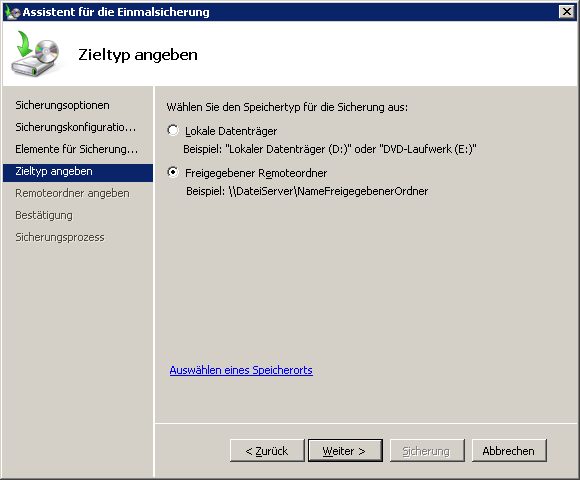

jsysde hat geschrieben:Klares Jein - das Server-Backup von Windows kann nur auf lokale Platten zugreifen.
Wenn ich mich richtig errinnere, dann bietet mir das Backup auch Netzwerk an (vermutlich nur SMB) - in einem richtigen Rechenzentrum würden die Profis sonst ausrasten, wenn sie wirklich lokale Festplatten verwenden müßten...

Die Server-Sicherung des Home Servers definitiv nicht, die will eine lokale Platte.
(Einmalsicherung weil ich meine Konfiguration nicht überschreiben wolte).

Der WHS 2011 kann in seiner normalen Funktion (Konfiguration über Dashboard) nur auf lokale Laufwerke sichern.
Über die Konfiguration über RDP und der Systemsteuerung können auch andere Ziele ausgewählt werden. Dabei funktioniert aber meines Wissens die inkrementelle Sicherung nicht. Somit wird dann immer eine Vollsicherung ausgeführt und dies wäre für eine Onlinebackup nicht wirklich geeignet. Habe es selbst aber nicht getestet.

larry hat geschrieben:Der WHS 2011 kann in seiner normalen Funktion (Konfiguration über Dashboard) nur auf lokale Laufwerke sichern.[...]
Danke larry, das war der springende Punkt, auf den ich hinaus wollte. ,-)
[...]Über die Konfiguration über RDP und der Systemsteuerung können auch andere Ziele ausgewählt werden. Dabei funktioniert aber meines Wissens die inkrementelle Sicherung nicht.[...]
Genau so ist es - schrieb ich ja bereits.
JoachimL hat geschrieben:[...]Das Backup im WHS ist das gleiche wie im Windows Server 2008 R2 - und dass Microsoft da die Profis ignoriert glaube ich eher nicht...[...]
Stimmt, wbengine.exe ist dieselbe Datei. Aber s. oben ^^ - via Dashboard nur lokale Platten. Was die Profis angeht: Sicherlich hat Microsoft mit der Möglichkeit, nativ Images vom kompletten System in ne VHD-Datei zu sichern, einen großen und notwendigen Schritt nach vorn getan. Die Einschränkungen wie eben keine Inkremente auf UNC-Pfaden etc. sind aber hanebüchen.
Neben iSCSI gibt es noch nen anderen Trick:
Man erstelle sich eine entsprechend große VHD-Datei auf einem Netzwerkspeicher und mounte diese beim Systemstart per Skript und/oder Dienst als Laufwerk. Dieses kann man dann als Sicherungslaufwerk für den Server auswählen (via Dashboard) und hat so eine Sicherung ins Netz _MIT!_ Inkrementen.
