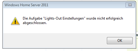

ich habe heute LightsOut auf die neue Version geupdated (1.5.3.1806). An den Client-PC jeweils vorher die alten Versionen deinstalliert, danach auf dem Server über das Dashboard Lightsout entfernt. Dashboard geschlossen und anschliessend die neue Version installiert. Die Client-Installation lief auch an allen PCs ohne Fehlermeldung durch. Nun kann ich aber in den LightsOut-Einstellungen nicht mehr die Reiter "Überwachung" und "Optionen" aufrufen. Das Dialogfenster der Lightsout-Einstellungen schliesst sich dann sofort, oder es erscheint eine Fehlermeldung:
Jemand eine Idee wie sich das beheben lässt? Die "alte" Version (Sp2) lief ohne Probleme.

ja, die alte Version wurde zuerst über das Dashboard entfernt. Danach habe ich den Server neugestartet und die neue Version über einen Client-PC wieder auf dem Server installiert. Der Server wurde heute schon mehrmals von mir neugestartet, jedoch ohne Erfolg. Der Fehler bleibt, sobald ich den Reiter "Überwachung" oder "Optionen" anklicke, verabschiedet sich das LightsOut-Einstellungsfenster.

Konnte es reproduzieren, da ist bei der automatischen Erstellung was schief gelaufen. Sorry, Fix kommt im Laufe des Tages.

Verfasst: 15. Okt 2012, 22:09
von Martin
Re: Nach Update auf 1.5.3.1806 kein Einstellungsdialog mehr
Verfasst: 15. Okt 2012, 22:29
von Niels Jäger
Danke für das schnelle Update!!
Sieht gut aus. Ich konnte in den Einstellungen jetzt alles ändern. Mal sehen, ob es funktioniert.
Niels
Verfasst: 15. Okt 2012, 23:13
von Verdi
Super, geht wieder! Dankeschön für die prompte Lösung. :D
