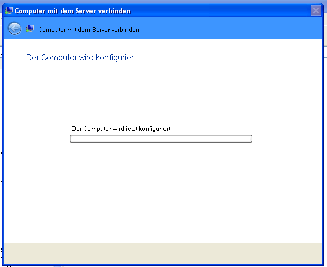

Um's zu verdeutlichen:
So bleibt er für ein-zwei Minuten stehen und dann ist schicht im schacht.
