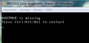

So ?
bootmgr 2011.PNG (35.83 KiB) 4176 mal betrachtet

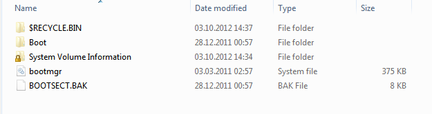

hänge die Bootplatte an einen anderen Rechner, gib der 1. (versteckten) Partition (100 MB) einen Laufwerksbuchstaben ...
Dort müsste im Root der bootmgr liegen... evt. stimmt der Name oder etwas anderes nicht mehr .. ich kann dir meinen per PN schicken
bootmgr 2011 2.PNG (12.94 KiB) 4176 mal betrachtet

Das Fehlerbild, das Du in Deiner Virtualbox zeigt, ist identisch mit dem Fehlerbild meines Systems.
Mein WHS 2011 hatte folgende Partitionen:
Festplatte 4 C, D, E, F
Festplatte 3 G
Festplatte 2 H
Festplatte 1 I
Extern WHS-Backup
Über USB habe ich die Festplatte 4 mit meinem Rechner verbunden. Aus den Partitionen C, E, F wurden E, J und K. Partition D ist nicht mehr auf der Festplatte 4.
Das von Dir gezeigte Verzeichnis ist identisch mit dem in der Partition K (ehemals F). Nun bin ich unsicher, welcher Partition ich einen neuen Laufwerksbuchstaben geben soll. An welcher Stelle kann ich die Laufwerksbezeichnung ändern? Bisher hatte ich dieser Art Anpassung nur im Zusammenhang mit der Einrichtung von Netzlaufwerken zu tun.
