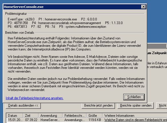

Nachtrag .. hab grad mal noch die Betriebszeiten rausgenommen .. dann kam das Fenster .. Fehlermeldung ..
