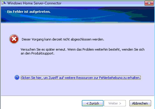

In der Taskleiste erscheint allerdings das gelbe Symbol mit dem Hinweis "*** Anschlussweiterleitung ***". Dabei habe ich mir zuerst nichts wirkliches gedacht und habe dann gestern versucht über die Konsole zuzugreifen. Dann bekomme ich allerdings eine Fehlermeldung. Daraufhin habe ich versucht die Konsole am Client neu zu installieren, was allerdings fehlschlägt.

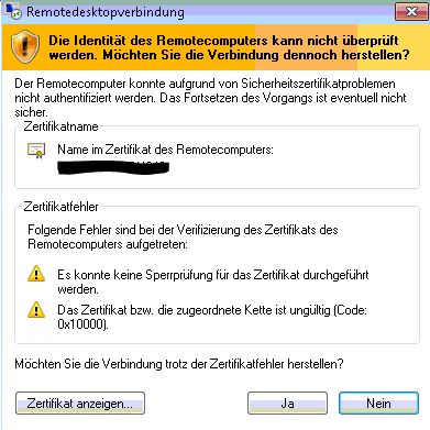

Einzig die Möglichkeit über die Remotedesktopverbindung geht noch, allerdings bekomme ich beim Start Warnungen bzgl. der Sicherheitszertifikate:

1. WHS Connector Installation am Client schlägt fehl nach Eingabe des Anmelde-Passworts, anschliessend wird die komplette Installation wieder entfernt (und jetzt habe ich nicht mal mehr die WHS Konsole :cry: )

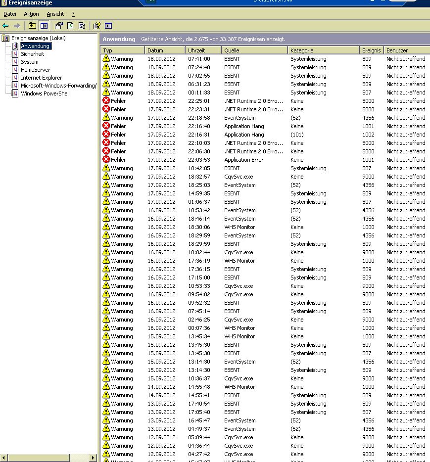

Anwendung-Log-File des WHS (gefiltert, ohne Info-Einträge)

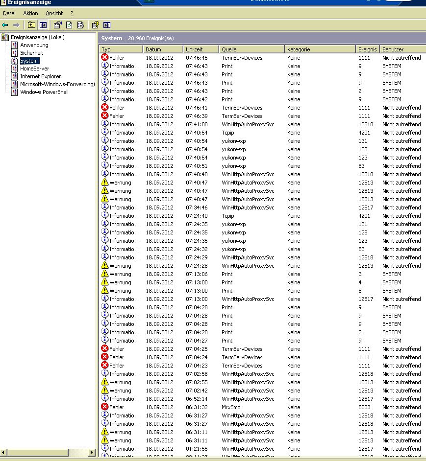

... last but not least das Log File des Systems

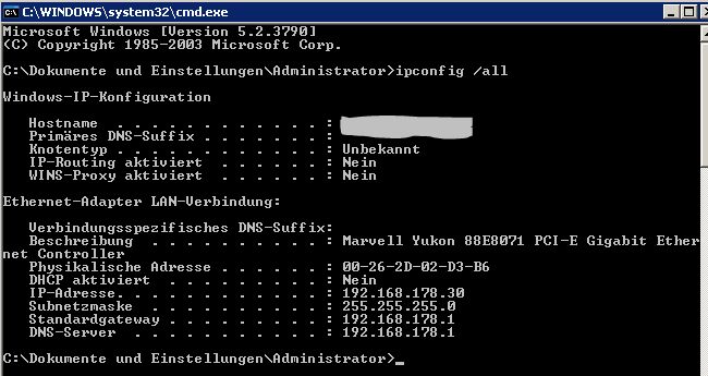

Hast du alle IP-Adressen geprüft ? Wie kommst du denn auf deine H340 .. per RDP oder mit einem VGA-Adapter ? Mach bitte auf dem WHS ein ipconfig /all und poste das hier

Zugriff erfolgt zur Zeit nur über Remotedesktopverbindung (anders geht nicht, habe auch keinen VGA-Adapter)
IPs sind soweit eigentlich OK, der WHS hat fest die 192.168.178.30 und wird so auch in der FritzBox 7390 angezeigt.

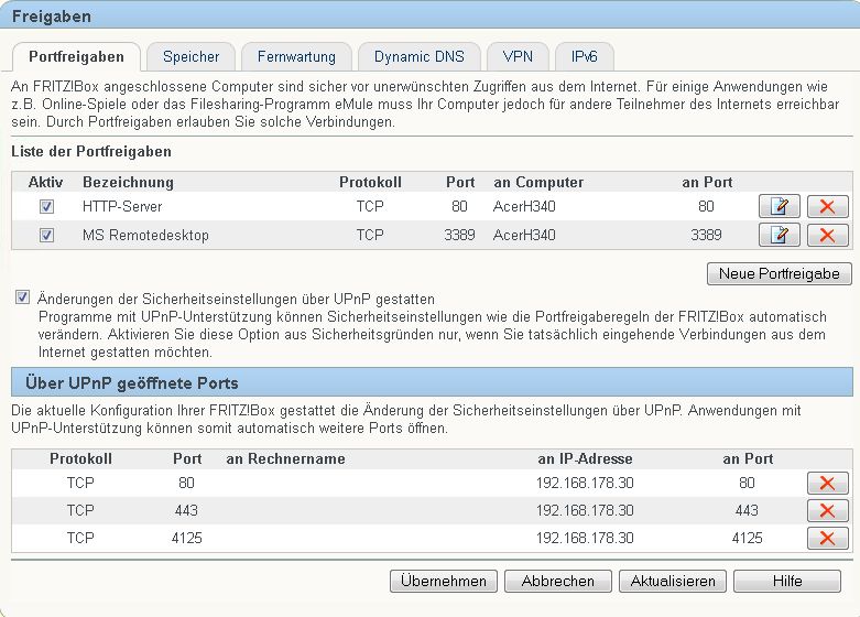

P.S.:
Anbei noch der Screenshot des Portfreigaben an der FritzBox
Und nochmals die Betonung, die Änderung erfolgte erst nach dem genannten Stromausfall. Das ursprüngliche Setup funktionierte tadellos (zumindest die Konsole).

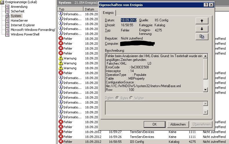

Scheinbar ist bei dem Stromausfall die Datei "MetaBase.xml" beschädigt worden. Wie komme ich darauf:
Start -> Systemsteuerung -> Verwaltung -> Ereignisanzeige
konnte ich unter "System" den Fehler "IIS Config" finden.
Also ein fehlerhaftes Zeichen, das klingt doch nach nicht korrekt geschlossener Datei...
Tante Google spuckte dann einen Link auf diese Seite
http://technet.microsoft.com/de-de/libr ... 10%29.aspx
Nachdem ich gemäß der zweiten Variante der Anleitung, den Dienst gestoppt, die Datei aus der History in den Ordner kopiert und den Dienst wieder gestartet habe konnte ich wieder per Konsole auf den Server zugreifen :D .
Es dauerte dann zwar noch etwas bis das WHS den Fehler aus dem System genommen hat, aber jetzt kann ich wieder über Konsole zugreifen und habe ein grünes Symbol in der Taskleiste :lol: .
