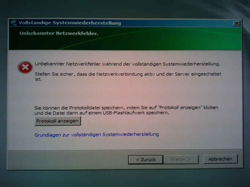

Unbekannter Netzwerkfehler Clientwiederherstellung RestoreCD
Beitrag von pauly »
Raspel hat geschrieben:noch mehrmals versucht von der CD die Wiederherstellung zu starten... hier eine Zusammenfassung:
- WHS wird gesucht + gefunden
- Kennwort eingegeben
- wiederherzustellender Comupter ausgewählt
- Sicherung ausgewählt
- Quellvolumen und Zielvolumen ausgewählt und bestätigt
Vorgang startet "Volumen wird wiederhergestellt", kurz darauf erscheint geschätzte Zeit 37 Minuten
nach 45 Sekunden und kleinem Fortschritt am Balken - 52 Minuten
nach 70 Sekunden und kleinem Fortschritt am Balken - 37 Minuten
nach 290 Sekunden kein Fortschritt mehr dafür erscheint: "Unbekannter Netzwerkfehler während der PC-Wiederherstellung", als Wahl bleibt
"Zurück" oder "Abbrechen".
Erneuter Reboot von CD mit ähnlichen Anzeigen:
Vorgang startet "Volumen wird wiederhergestellt", kurz darauf erscheint geschätzte Zeit 34 Minuten
nach 30 Sekunden und kleinem Fortschritt am Balken - 42 Minuten
nach 55 Sekunden und kleinem Fortschritt am Balken - 30 Minuten
nach 210 Sekunden kein Fortschritt mehr dafür erscheint: "Unbekannter Netzwerkfehler während der PC-Wiederherstellung", als Wahl bleibt
WHS 2003 mit allen Updates
Client: HP Workstation, mit Intel Xeon CPU 3.40GHz Dualprozessoren
Netwerkadapter Broadcom NetXtreme Gigabit Ethernet
Vista Ultimate SP2, mit allen Updates
Alle Clients laufean einwandfrei und ich kann von allen Clients auf den Server zugreifen, die täglichen Sicherungen werden ebenfalls
automatisch korrekt durchgeführt.
Wie kann ich einen früheren Zustand eines Clients wieder herstellen?
Vielen Dank.

[09/12/2012 21:30:28  764] Calling m_Restore.Restore
[09/12/2012 21:30:28  764] ReconnectableStream: Created ClientReconnectableStream for {071E92DC-8D74-4E1F-BDB0-8F24065F9709}, sizes
16384,10485760,10485760,16384
[09/12/2012 21:30:28  764] Restore - we are in reconnectable state
[09/12/2012 21:30:28  764] Restore started.
[09/12/2012 21:30:28  130] Recreating 2 volumes
ERROR: Could not load VDS (0x80080005)
[09/12/2012 21:30:58  130] ERROR: Failed to initialize VDS, 0x80080005
[09/12/2012 21:30:58  130] RestoreHelper::T_Restore: Unable to recreate volumes
[09/12/2012 21:30:58  130] RestoreHelper::T_Restore: restore complete with return value 536870913
[09/12/2012 21:30:58  130] ERROR: CDialog_Restore::Completed failed, HR=0x80070001 (at func: CDialog_Restore::Completed,
d:\wssg_src\colorado_qfe\backup\pc\bmr\restorewizard\dialog_restore.cpp (88)

[09/12/2012 21:33:15  764] Restore started.
[09/12/2012 21:33:15  55c] Recreating 1 volumes
[09/12/2012 21:33:45  55c] ERROR: Failed to initialize VDS, 0x80080005
[09/12/2012 21:33:45  55c] RestoreHelper::T_Restore: Unable to recreate volumes
[09/12/2012 21:33:45  55c] RestoreHelper::T_Restore: restore complete with return value 536870913
[09/12/2012 21:33:45  55c] ERROR: CDialog_Restore::Completed failed, HR=0x80070001 (at func: CDialog_Restore::Completed,

d:\wssg_src\colorado_qfe\backup\pc\bmr\restorewizard\backupsetutils.h (40)
[09/12/2012 21:34:28  764] Adding backup set, status=Erfolgreich, time=07.09.2012 00:02:10, size=0,68 GB, description=Lights-Out Backup
[09/12/2012 21:34:28  764] PASS :GetStartDateTimeString succeeded (at func: GetDateTimeFormat,
[09/12/2012 21:34:28  764] Adding backup set, status=Erfolgreich, time=10.09.2012 00:02:05, size=0,73 GB, description=Lights-Out Backup
[09/12/2012 21:34:28  764] Adding backup set, status=Erfolgreich, time=10.09.2012 14:25:15, size=0,50 GB, description=alte Installation
[09/12/2012 21:34:28  764] Adding backup set, status=Erfolgreich, time=10.09.2012 22:45:35, size=4,00 GB, description=Neuinstallation
inkl. Updates + nVidia
[09/12/2012 21:34:28  764] Adding backup set, status=Erfolgreich, time=11.09.2012 00:02:10, size=0,36 GB, description=Lights-Out Backup
[09/12/2012 21:34:28  764] Adding backup set, status=Erfolgreich, time=11.09.2012 10:24:49, size=0,57 GB, description=Neuinstallation +
Office 2010 + Updates
[09/12/2012 21:34:28  764] Skipping backup set, index=20, status=2, boxChecked=0
[09/12/2012 21:34:28  764] Adding backup set, status=Erfolgreich, time=12.09.2012 19:59:27, size=3,13 GB, description=Neuinstallation
WIN 7 ULT 32 bit SP1 + Updates
[09/12/2012 21:34:38  764] Calling m_Restore.RequestVolumes
[09/12/2012 21:34:38  54c] PASS :RequestCompleteHandler::Completed succeeded (at func: Request completed,
d:\wssg_src\colorado_qfe\backup\pc\client\homeservermanager\homeservermanager.cpp (26)
[09/12/2012 21:34:38  54c] Calling m_Restore.RetrieveVolumes
[09/12/2012 21:34:38  54c] m_Restore.RetrieveVolumes returned 5 volumes
[09/12/2012 21:34:40  54c] Found 10 disk entries
[09/12/2012 21:34:40  54c]   Disk: \\?\PhysicalDrive0
[09/12/2012 21:34:40  54c]   Disk: \\?\PhysicalDrive1
[09/12/2012 21:34:40  54c]   Disk: \\?\PhysicalDrive2
[09/12/2012 21:34:40  764] RestoreHelper::CanDoAutoPartition started
[09/12/2012 21:34:40  764] Found disk:   \\?\PhysicalDrive0
[09/12/2012 21:34:40  764]    Size:      512110190592
[09/12/2012 21:34:40  764]    mediaType: 0xc
[09/12/2012 21:34:40  764] Found disk:   \\?\PhysicalDrive1
[09/12/2012 21:34:40  764]    Size:      1000204886016
[09/12/2012 21:34:40  764] Found 2nd fixed disk, cannot automatically partition
[09/12/2012 21:34:40  764] Adding Kein(e)
[09/12/2012 21:34:40  764] Can't lock volume (SYSTEM)
[09/12/2012 21:34:40  764] Previous selection for this combo was 'None'
[09/12/2012 21:34:40  764] Adding O:\ OFFLINE (953867 MB)
[09/12/2012 21:34:40  764] Adding  SYSTEM (300 MB)
[09/12/2012 21:34:40  764] Adding C:\ WIN7 (222083 MB)
[09/12/2012 21:34:40  764] Adding E:\ HP_RECOVERY (16687 MB)
[09/12/2012 21:34:40  764] Adding D:\ DATEN (244194 MB)
[09/12/2012 21:34:40  764] Can't lock volume C:
[09/12/2012 21:34:40  764] Previous selection for this combo was C:\
[09/12/2012 21:34:40  764] Can't lock volume D:
[09/12/2012 21:34:40  764] Can't lock volume E:
[09/12/2012 21:34:40  764] Can't lock volume O:
[09/12/2012 21:34:48  5a0] Calling PhysicalVolumeInfo::GetAll
[09/12/2012 21:34:49  5a0]   Volume: \\?\Volume{529eb24b-fd18-11e1-adbe-806e6f6e6963}\
[09/12/2012 21:34:49  5a0]   Volume: \\?\Volume{529eb24c-fd18-11e1-adbe-806e6f6e6963}\
[09/12/2012 21:34:49  5a0]   Volume: \\?\Volume{529eb24d-fd18-11e1-adbe-806e6f6e6963}\
[09/12/2012 21:34:49  5a0]   Volume: \\?\Volume{529eb24e-fd18-11e1-adbe-806e6f6e6963}\
[09/12/2012 21:34:49  5a0]   Volume: \\?\Volume{529eb24f-fd18-11e1-adbe-806e6f6e6963}\
[09/12/2012 21:34:49  5a0]   Volume: \\?\Volume{529eb25e-fd18-11e1-adbe-806e6f6e6963}\
[09/12/2012 21:34:49  5a0] PhysicalVolumeInfo::GetAll returned 6 volumes, filtered to 5 volumes
[09/12/2012 21:34:49  5a0] WARN: Volumes changed, new number of volumes=5.
[09/12/2012 21:34:49  764] Selection for (SYSTEM) is 'None'.
[09/12/2012 21:34:49  764] Selection for C: is C:\.
[09/12/2012 21:34:49  764] Selection for D: is D:\.
[09/12/2012 21:34:49  764] Selection for E: is E:\.
[09/12/2012 21:34:49  764] Selection for O: is O:\.
[09/12/2012 21:34:50  764] Adding Kein(e)
[09/12/2012 21:34:50  764] Can't lock volume (SYSTEM)
[09/12/2012 21:34:50  764] Previous selection for this combo was 'None'
[09/12/2012 21:34:50  764] Adding O:\ OFFLINE (953867 MB)
[09/12/2012 21:34:50  764] Adding  SYSTEM (300 MB)
[09/12/2012 21:34:50  764] Adding C:\ WIN7 (222083 MB)
[09/12/2012 21:34:50  764] Adding E:\ HP_RECOVERY (16687 MB)
[09/12/2012 21:34:50  764] Adding D:\ DATEN (244194 MB)
[09/12/2012 21:34:50  764] Can't lock volume C:
[09/12/2012 21:34:50  764] Previous selection for this combo was C:\
[09/12/2012 21:34:50  764] Can't lock volume D:
[09/12/2012 21:34:50  764] Previous selection for this combo was D:\
[09/12/2012 21:34:50  764] Can't lock volume E:
[09/12/2012 21:34:50  764] Previous selection for this combo was E:\
[09/12/2012 21:34:50  764] Can't lock volume O:
[09/12/2012 21:34:50  764] Previous selection for this combo was O:\
[09/12/2012 21:34:54  5a0] Calling PhysicalVolumeInfo::GetAll
[09/12/2012 21:34:54  5a0]   Volume: \\?\Volume{529eb24b-fd18-11e1-adbe-806e6f6e6963}\
[09/12/2012 21:34:54  5a0]   Volume: \\?\Volume{529eb24c-fd18-11e1-adbe-806e6f6e6963}\
[09/12/2012 21:34:54  5a0]   Volume: \\?\Volume{529eb24d-fd18-11e1-adbe-806e6f6e6963}\
[09/12/2012 21:34:54  5a0]   Volume: \\?\Volume{529eb24e-fd18-11e1-adbe-806e6f6e6963}\
[09/12/2012 21:34:54  5a0]   Volume: \\?\Volume{529eb24f-fd18-11e1-adbe-806e6f6e6963}\
[09/12/2012 21:34:54  5a0]   Volume: \\?\Volume{529eb25e-fd18-11e1-adbe-806e6f6e6963}\
[09/12/2012 21:34:54  5a0] PhysicalVolumeInfo::GetAll returned 6 volumes, filtered to 5 volumes
[09/12/2012 21:34:57  764] Selection for combo 2 changed, updating images
[09/12/2012 21:34:58  5a0] Calling PhysicalVolumeInfo::GetAll
[09/12/2012 21:34:58  5a0]   Volume: \\?\Volume{529eb24b-fd18-11e1-adbe-806e6f6e6963}\
[09/12/2012 21:34:58  5a0]   Volume: \\?\Volume{529eb24c-fd18-11e1-adbe-806e6f6e6963}\
[09/12/2012 21:34:58  5a0]   Volume: \\?\Volume{529eb24d-fd18-11e1-adbe-806e6f6e6963}\
[09/12/2012 21:34:58  5a0]   Volume: \\?\Volume{529eb24e-fd18-11e1-adbe-806e6f6e6963}\
[09/12/2012 21:34:58  5a0]   Volume: \\?\Volume{529eb24f-fd18-11e1-adbe-806e6f6e6963}\
[09/12/2012 21:34:58  5a0]   Volume: \\?\Volume{529eb25e-fd18-11e1-adbe-806e6f6e6963}\
[09/12/2012 21:34:58  5a0] PhysicalVolumeInfo::GetAll returned 6 volumes, filtered to 5 volumes
[09/12/2012 21:35:01  764] Selection for combo 3 changed, updating images
[09/12/2012 21:35:02  5a0] Calling PhysicalVolumeInfo::GetAll
[09/12/2012 21:35:03  5a0]   Volume: \\?\Volume{529eb24b-fd18-11e1-adbe-806e6f6e6963}\
[09/12/2012 21:35:03  5a0]   Volume: \\?\Volume{529eb24c-fd18-11e1-adbe-806e6f6e6963}\
[09/12/2012 21:35:03  5a0]   Volume: \\?\Volume{529eb24d-fd18-11e1-adbe-806e6f6e6963}\
[09/12/2012 21:35:03  5a0]   Volume: \\?\Volume{529eb24e-fd18-11e1-adbe-806e6f6e6963}\
[09/12/2012 21:35:03  5a0]   Volume: \\?\Volume{529eb24f-fd18-11e1-adbe-806e6f6e6963}\
[09/12/2012 21:35:03  5a0]   Volume: \\?\Volume{529eb25e-fd18-11e1-adbe-806e6f6e6963}\
[09/12/2012 21:35:03  5a0] PhysicalVolumeInfo::GetAll returned 6 volumes, filtered to 5 volumes
[09/12/2012 21:35:04  764] Selection for combo 4 changed, updating images
[09/12/2012 21:35:07  5a0] Calling PhysicalVolumeInfo::GetAll
[09/12/2012 21:35:07  5a0]   Volume: \\?\Volume{529eb24b-fd18-11e1-adbe-806e6f6e6963}\
[09/12/2012 21:35:07  5a0]   Volume: \\?\Volume{529eb24c-fd18-11e1-adbe-806e6f6e6963}\
[09/12/2012 21:35:07  5a0]   Volume: \\?\Volume{529eb24d-fd18-11e1-adbe-806e6f6e6963}\
[09/12/2012 21:35:07  5a0]   Volume: \\?\Volume{529eb24e-fd18-11e1-adbe-806e6f6e6963}\
[09/12/2012 21:35:07  5a0]   Volume: \\?\Volume{529eb24f-fd18-11e1-adbe-806e6f6e6963}\
[09/12/2012 21:35:07  5a0]   Volume: \\?\Volume{529eb25e-fd18-11e1-adbe-806e6f6e6963}\
[09/12/2012 21:35:07  5a0] PhysicalVolumeInfo::GetAll returned 6 volumes, filtered to 5 volumes
[09/12/2012 21:35:11  5a0] Calling PhysicalVolumeInfo::GetAll
[09/12/2012 21:35:11  5a0]   Volume: \\?\Volume{529eb24b-fd18-11e1-adbe-806e6f6e6963}\
[09/12/2012 21:35:11  5a0]   Volume: \\?\Volume{529eb24c-fd18-11e1-adbe-806e6f6e6963}\
[09/12/2012 21:35:11  5a0]   Volume: \\?\Volume{529eb24d-fd18-11e1-adbe-806e6f6e6963}\
[09/12/2012 21:35:11  5a0]   Volume: \\?\Volume{529eb24e-fd18-11e1-adbe-806e6f6e6963}\
[09/12/2012 21:35:11  5a0]   Volume: \\?\Volume{529eb24f-fd18-11e1-adbe-806e6f6e6963}\
[09/12/2012 21:35:11  5a0]   Volume: \\?\Volume{529eb25e-fd18-11e1-adbe-806e6f6e6963}\
[09/12/2012 21:35:11  5a0] PhysicalVolumeInfo::GetAll returned 6 volumes, filtered to 5 volumes
[09/12/2012 21:35:15  5a0] Calling PhysicalVolumeInfo::GetAll
[09/12/2012 21:35:16  5a0]   Volume: \\?\Volume{529eb24b-fd18-11e1-adbe-806e6f6e6963}\
[09/12/2012 21:35:16  5a0]   Volume: \\?\Volume{529eb24c-fd18-11e1-adbe-806e6f6e6963}\
[09/12/2012 21:35:16  5a0]   Volume: \\?\Volume{529eb24d-fd18-11e1-adbe-806e6f6e6963}\
[09/12/2012 21:35:16  5a0]   Volume: \\?\Volume{529eb24e-fd18-11e1-adbe-806e6f6e6963}\
[09/12/2012 21:35:16  5a0]   Volume: \\?\Volume{529eb24f-fd18-11e1-adbe-806e6f6e6963}\
[09/12/2012 21:35:16  5a0]   Volume: \\?\Volume{529eb25e-fd18-11e1-adbe-806e6f6e6963}\
[09/12/2012 21:35:16  5a0] PhysicalVolumeInfo::GetAll returned 6 volumes, filtered to 5 volumes
[09/12/2012 21:35:20  5a0] Calling PhysicalVolumeInfo::GetAll
[09/12/2012 21:35:20  5a0]   Volume: \\?\Volume{529eb24b-fd18-11e1-adbe-806e6f6e6963}\
[09/12/2012 21:37:09  7c4] ERROR: Failed to initialize VDS, 0x80080005
[09/12/2012 21:37:09  7c4] RestoreHelper::T_Restore: Unable to recreate volumes
[09/12/2012 21:37:09  7c4] RestoreHelper::T_Restore: restore complete with return value 536870913
[09/12/2012 21:37:09  7c4] ERROR: CDialog_Restore::Completed failed, HR=0x80070001 (at func: CDialog_Restore::Completed,

Bei diesen Versuchen stellte sich auch heraus, dass ich, z.B. wenn ich die Systemplatte gegen eine neue unpartitionierte tausche, auf dieser zuerst über die Datenträgerverwaltung im Restore-Programm die Partitionen in Anzahl, Benennung und Größe entsprechend der wiederherzustellenden Partitionen manuell anlegen muss!? Anderenfalls kann ich im Restore-Programm die entsprechenden Zielpartitionen nicht auswählen, weil Sie (klar) noch nicht existieren. Aber sicherlich hab ich da was übersehen, denn das sollte ja eigentlich vom Restore-Programm entsprechend den Anforderungen erledigt werden... (oder?)
Mein (z.Zt. leider einziger) Client-Rechner:
HP Elitebook 8760w mit 'Integrated Intel 82579LM Gigabit Network Connection'
Windows 7 Ultimate 64
Vielleicht hat ja jemand einen Tipp für mich?
Vielen Dank!
pauly
Fehlermeldung nach ca. 70-80% des Rücksicherungsvorganges
Unbekannter Netzwerkfehler.jpg (33.59 KiB) 964 mal betrachtet

Re: Unbekannter Netzwerkfehler Clientwiederherstellung Resto
Hast du mal versucht nicht alle Partitionen gleichzeitig wiederherzustellen?
Kommt dies auch, wenn du z.B. nur C zur Rücksicherung auswählst?
Haben die Partitionen jeweils auch die richtige Größe? Die solltest mindestens die Urspungsgröße sein.
