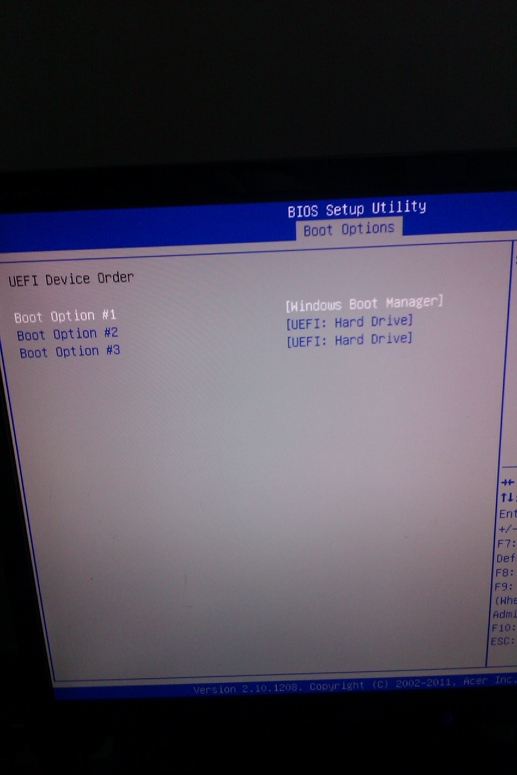

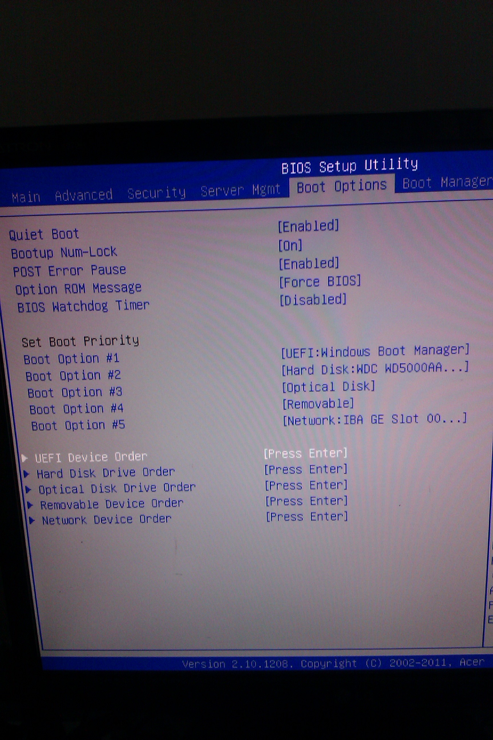

Der Server startet nur wenn eine USB Tastatur angeschlossen ist, ansonsten versucht er meines Erachtens immer vom Netzwerk zu starten. Hier Bilder der aktuellen Bios Boot Einstellungen.

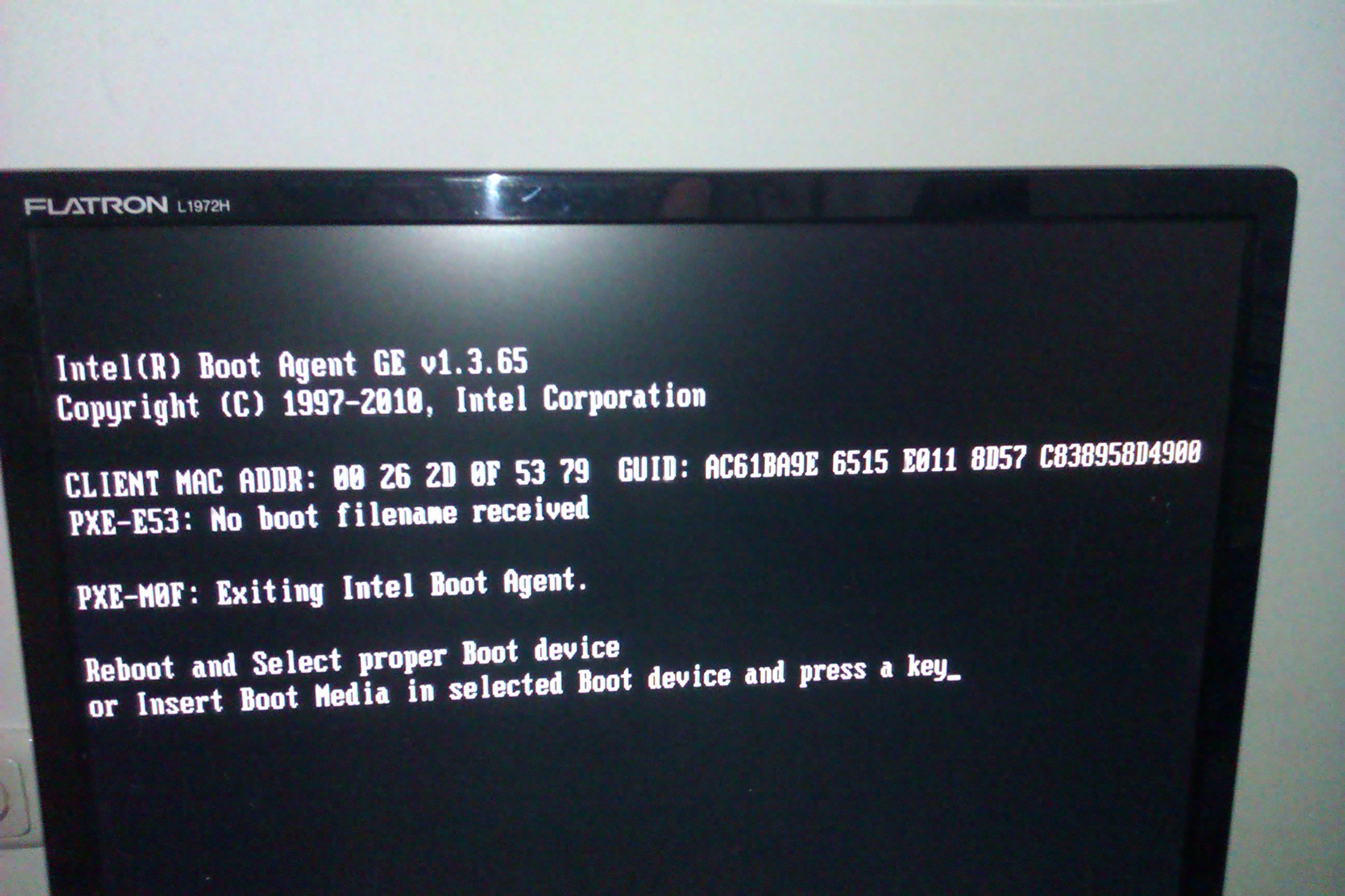

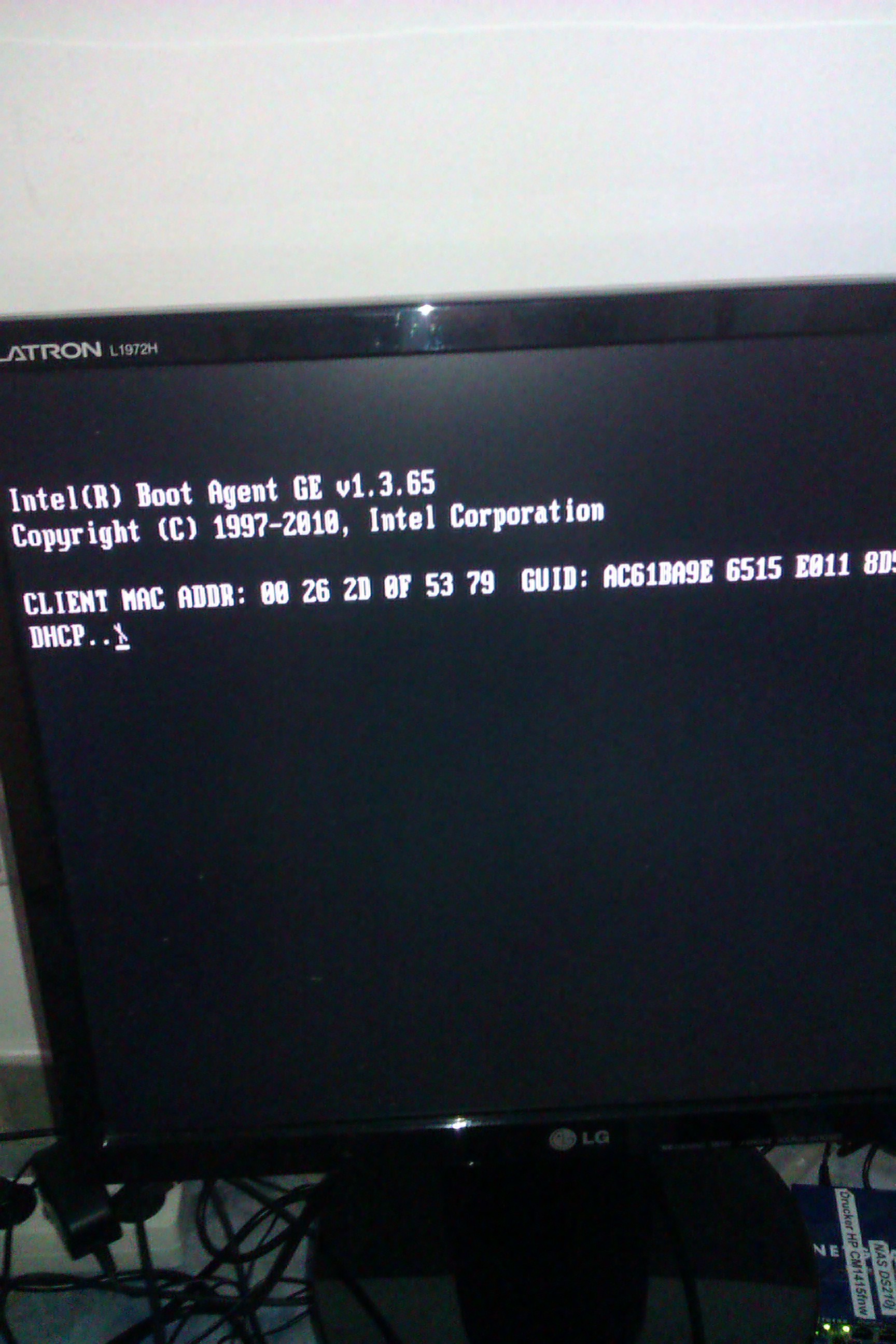

Hier noch Bilder des Fehler wenn keine USB Tastatur angeschlossen ist

Stell doch bei der Bootreihenfolge die Festplatte direkt auf Position 1.
Uefi ist nicht empfehlenswert.
Im AHCI Modus brauchst du keine zusätzlichen Treiber für den SATA Controller.

habe von Raid auf AHCI umgestellt, danach kam zwar der Fehler von Bild 4 nicht mehr aber er stürzte ab beim laden des Betriebssystems ab. Gleich am Anfang bei der Progressbar.
Dann habe ich auf IDE gestellt und es funktioniert erstmal. Was bewirken diese Modi eigentlich genau?
Die Bootreihenfolge hatte ich schon umgestellt, hab es jedoch nochmal probiert so wie du geschrieben hast, hat jedoch nichts gebracht.

Bezüglich den Booten würde ich dann man bei Acer nachhaken. Ich habe noch nie gehört, dass eine fehlende Tastatur Einfluss auf die Bootreihenfolge hat.
