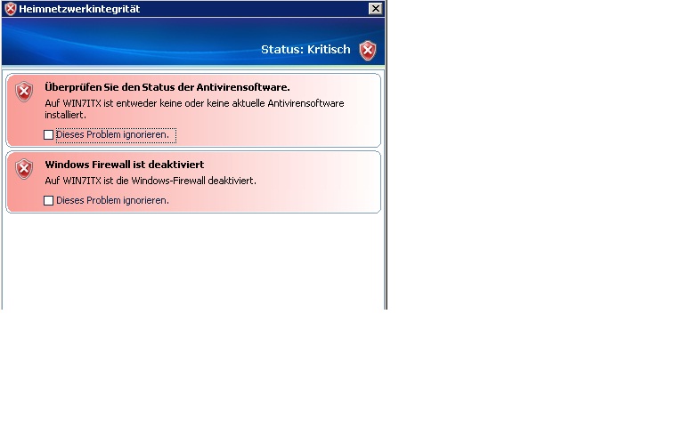

Ich habe ein kleines Netzwerk zu Betreuung übernommen. Läuft soweit gut. Nur, ich habe ein echt nerviges Problem...
Beschrieben hier im Thread
viewtopic.php?f=25&t=7838
Die dort beschriebenen Einstellungen habe ich ausprobiert (Dienst auf automatisch, nicht verzögert). Auf einem Rechner funktioniert das auch, auf einem anderen nicht. Wie gesagt, der WHS V1 zeigt den Fehler nur, wenn der Client AUSGESCHALTET ist:
Wird der Client gestartet, geht alles wieder auf grün. Bleibt der aus, nervt der andere PC mit dem roten Symbol und mein Kunde denkt, oha, höchster Alarm und ruft mich an. Die ignorier-Häckchen setzen, brint nix. 1-2 Tage später wieder Alarm...
Auf beiden Clients ist Win7 Home drauf. Als Antivirensoftware Kaspersky SBE 2012 (Server und zwei Clients). In den Logs finde ich keine Fehler. Auf besagtem Client habe ich den Benachrichtigungsdiens sogar deaktiviert. Hilft nix. Wenn ich ind er Registry was nachschauen soll, wo?
Welche Infos werden noch gebraucht?
Am Liebsten würde ich diesen Dienst auch auf dem Server ausschalten, da ich eh regelmäßig raufschaue. Aber wo? Kann man den konfigurieren??
Mein Kunde ist verständlicherweise not amused und ich am verzweifeln.
Besten Dank!
Andreas

Also: wird das Netzwerkkabel entfernt: sofort kritischer Alarm. Wird der Connector beendet (ohne Rechner runterfahren), ebenfalls sofort roter Alarm.

andreas67 hat geschrieben:Also: wird das Netzwerkkabel entfernt: sofort kritischer Alarm. Wird der Connector beendet (ohne Rechner runterfahren), ebenfalls sofort roter Alarm.
Da bin ich verblüfft ? Roter Alarm mit Bezug auf Virenscanner und Firewall oder aus einem anderen Grund ?

freut mich, dass Du verblüfft bist ;) Der Alarm ist der oben im Bild zu sehende. Mir erscheint das doch etwas unlogisch... :nw
Hab mich eben nochmal raufgewählt. Beide Rechner sind aus und es gibt den oben gezeigten kritischen Alarm.
Hää?
Re: Netzwerkintegrität kritisch bei AUSGESCHALTETEM PC
Schau mal auf dem WHS den Key HKEY_LOCAL_MACHINE\SOFTWARE\Microsoft\Windows Home Server\Notification\1.0\Suppressions an
Du kannst dort REG_SZ-Werte der Form ClientName-antivirus bzw. -antispyware einfügen, der Wert des Schlüssels ist anscheinend egal

Hi!
diese beiden Werte sind vorhanden (allerdings leer, habe jetzt 1 eingegeben). Interessanterweise aber nicht von dem Rechner, der KEINE Probleme bereitet.
