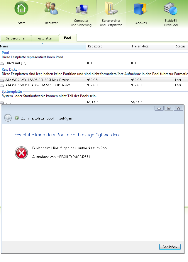

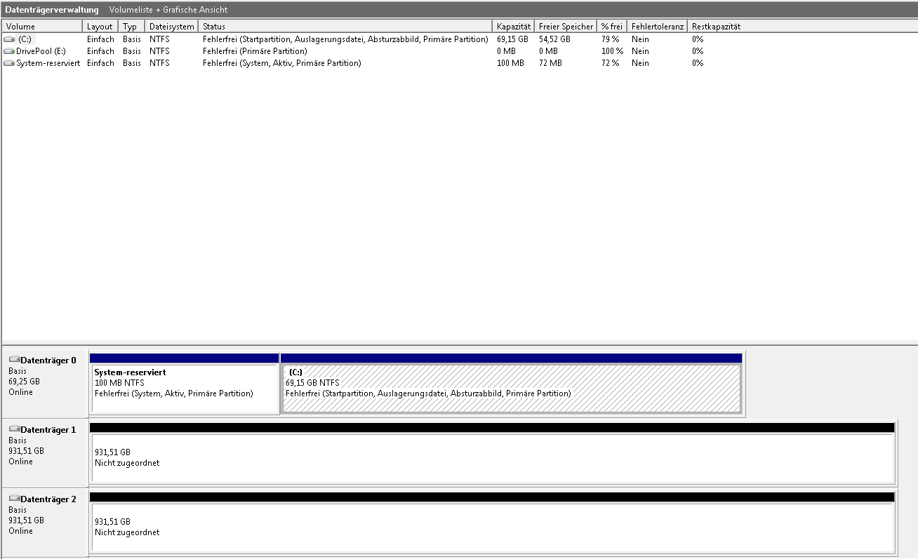

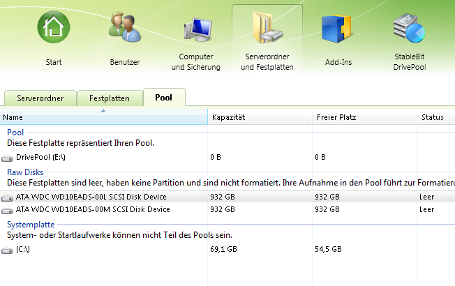

ich teste gerade etwas mit den beiden Tools (natürlich immer nur eines installiert) um zu kucken ob das für mich in Frage kommt. Zuerst habe ich den Drivebender installiert da er aufgrund der flexibleren Duplizierung interesanter schien. Dieser hat meine Beiden Festplatten (hängen an einem 8Port LSI Controller) erst garnicht gefunden obwohl diese im Srevermanger auftauchen formatierbar sind und von dort aus auch nutzbar (siehe Screenshot).
Habe den Drivebender dann wieder deinstalliert und Drivepool installiert. Dieser findet zwar die Platten allerdings gibt es beim Hinzufügen zum Pool eine Fehlermeldung (siehe Screenshot).

Die Tools arbeiten Controllerunabhängig, da nur normale Dateien gespeichert werden und kein eigenes Dateisystem verwendet wird. Somit sollte dies ein anderes generelles Problem sein.
Ich würde hier die Platten erst einmal über die Datenträgerverwaltung formatieren.

Hallo Larry,
vielen Dank für die Infos. So hatte ich das nämlich auch verstanden umso mehr wundert es mich das offensichtliche beide Tools ein Problem mit den Platten haben obwohl Windows die Windwandfrei erkennt. Ich habe bereits mehrfach über Windows formatiert aber da ist nichts zu machen. Unter DriveBender tauchen diese erst garnicht auf und StableBit bringt den angezeigten Fehler.

Du könntest mal versuchen die Platten mit Diskpart und dem Befehl clean zu löschen. Evtl. werden die Platten dann vom Drivebender akzeptiert.

Hallo Larry,
danke für den Tipp. Leider erscheinen die Festplatten immer noch nicht. Einzig dass man sie jetzt im Servermanager neu initialisieren muss. Aber dass ist soweit klar.
