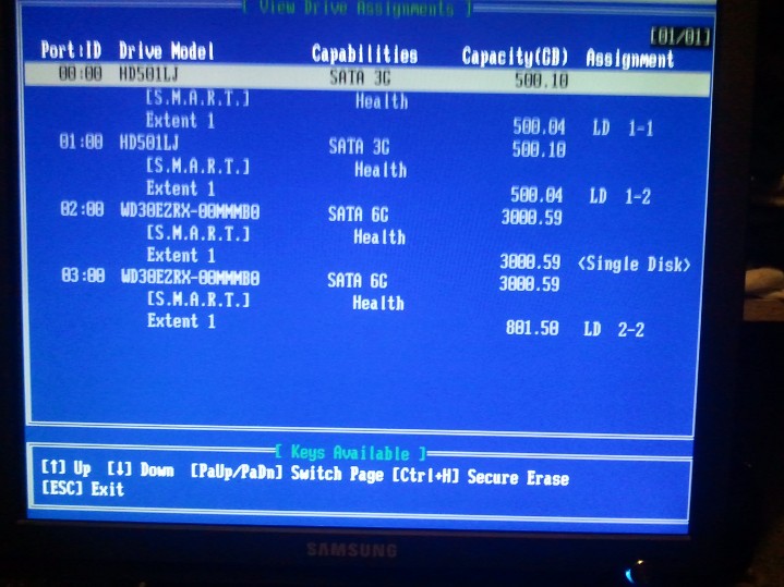

habe eine Raid 1 (Spiegel) 2x 3TB und 2x 500GB und du hast recht der N40 hat kein HotSwap deswege habe ich den Test wie folgt durch geführt
- System Herruntergefahren
- Platte entfernt je eine pro Radi Packet (am Wichtigsten ist die 3 TB Packet)
- System hochgefahren und es lief im Bios wurde drauf hingewisen das etwas nicht stimmt ... ist vollkommen ok
- System wieder Herruntergefahren

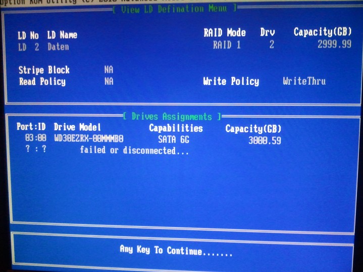

- Platten wieder hinein gesteckt und dann bekomme ich im Bios folgenden Fehler
im Windows ist sieht alles ok aus da es ja ein Hardware RAID ist
leider habe ich nix gefunden wie ich die wieder zusammen geführt bekomme

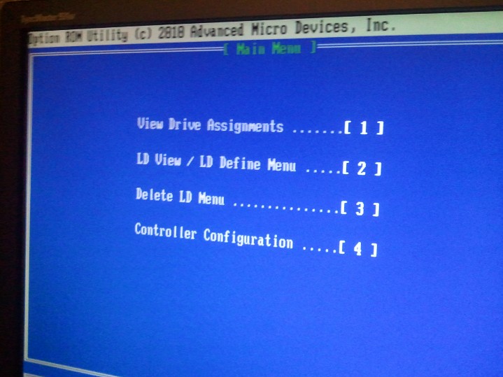

Steht doch auf Deinem Screenshot: Ctrl-F - ins Deutsche übersetzt Strg+F drücken bringt Dich ins Konfigurationstool des RAID-Controllers.
Wie es da weitergeht, kann ich Dir mangels eigener Hardware leider nicht sagen.

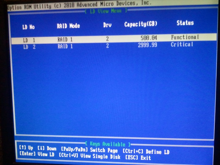

habe inzwischen das 500GB Rad1 wieder am laufen weil ich es einfach neu erstellt habe
aber 3TB sind zu 77% voll da ist das nicht ganz so leicht ;-)
nach dem Druckern von Ctrl-F
-> 1
-> 2
-> Enter

Auf Deinem unterstem Bild ist eindeutig zu erkennen, dass der N40L keine zweite 3TB Platte erkennt.
Entweder steckt die nicht richtig, oder sie ist kaputt, oder der Controller spinnt.
Solange da failed or disconnected steht, kannst Du Dein RAID nicht wieder herstellen ohne Daten zu verlieren.
