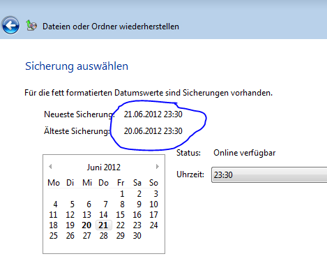

folgende Konfiguration
HD1 (inkl. OS): 500 GB
HD2: 1 TB Data1
HD3: 1 TB Data2
HD4: 2 TB ServerBackup

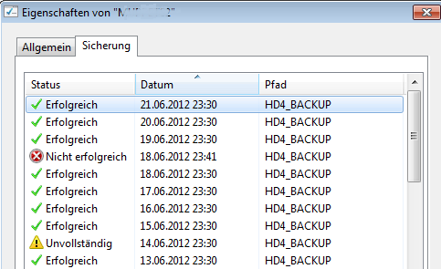

Habe das Backup mit dem Dash board konfiguriert. Das Backup läuft (bis auf wenige Ausnahmen) stabil und wird als erfolgreich deklariert
Die Backupplatte hat noch 0,8 von 2 TB frei. Trotzdem bietet mir das Backup beim (paranoiden) Versuch, mal eine Datei aus dem Backup zu holen immer nur das Backup des aktuellen und des Vortags an.
Hat jemand eine Idee, an was das liegen kann?
Nur eine Sicherung verfügbar

Re: Nur eine Sicherung verfügbar
Die beiden Anzeigen können wohl generell abweichend sein.
Bei meinem Server ist es umgekehrt. Im "Log" wird bis Anfang Mai angezeigt. Bei Rücksichern kann ich aber auch Daten vom März auswählen.
Wie groß sind denn deine Daten, welche gesichert werden?
Hallo Larry,
daran sollte es IMHO nicht liegen.
SYS 40
HD1 280
HD2 551
HD3 281
=> SUMME = 1.152 GB = ca. 1,1 TB
SYS 40
HD1 280
HD2 551
HD3 281
