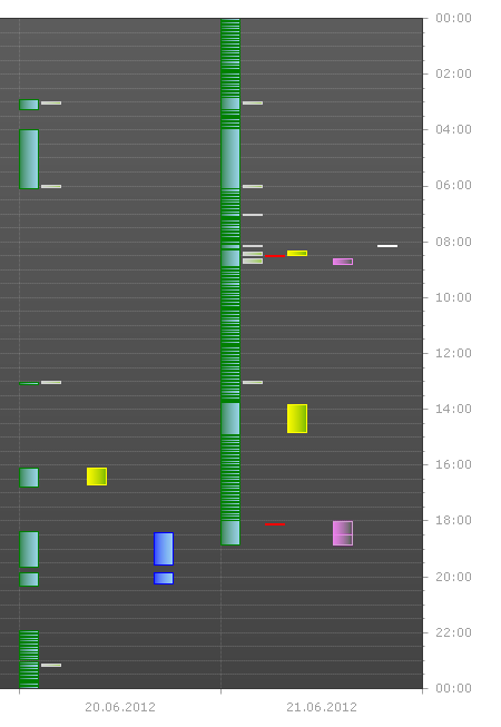

seit einigen Wochen hab ich das Problem, dass ab und an mein WHS alle 6-7 Minuten aufgeweckt wird, ohne dass ein Grund vorliegen würde.
Vorab: Die Einstellungen der Netzwerkkarte habe ich überprüft und die sind entsprechend der Anleitung konfiguriert. Das Ganze hat ja auch schon monatelang einwandfrei funktioniert.
Ich habe eher einen neuen Client im Verdacht: meinen neuen Photosmart Premium C410b. Aber wie kann das sein? Der HP wird eigentlich gar nicht von Lightsout überwacht?
(Der durchgezogene Block jeweils von 04:00-06:00 ist i.O. Da laufen auf dem Server ein paar Prozesse, die ihn wach halten...)
Das seltsame ist nur, dass über Tage alles wunder funktioniert und dann wieder tagelang der Server alle paar Minuten aufgeweckt wird.
Bitte Tipps, wo ich zu suchen anfangen soll...
gruß anderl

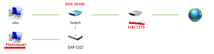

Der Router ist eine Fritz 7270. Hier mal die ganze Netzstruktur:
Ob's wirklich aus dem Netz kommt, kann ich nicht sagen. Ich weiß momentan nicht, wo ich mit suchen anfangen soll. Irgenwelche Ideen?
