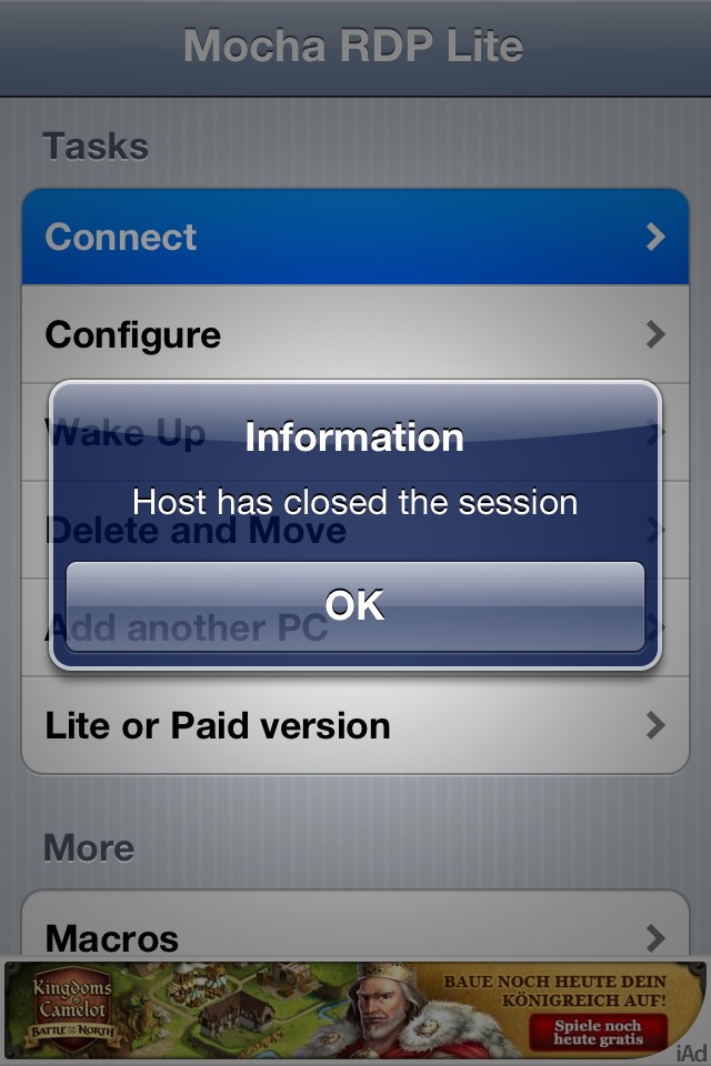

Hallo , ich benutze RDP Lite, und bekomme im lokalen Netz diese Meldung wie auf dem Bild zu sehen! Mim Laptop kann ich mich problemlos verbinden
Hab das gleiche Problem bei RDesktop

Verfasst: 18. Jun 2012, 20:03
von Coolzero
Hallo , ich benutze RDP Lite, und bekomme im lokalen Netz diese Meldung :
Host has close THe Session
Mim Laptop klappt es Problem los

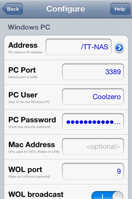

Ich benutze auch RDP Lite auf dem iPad und es funktioniert wunderbar. Schau mal in den Connectionsettings, ob da auch der richtige Port (3389) eingetragen ist.
Rd vom iPhone auf whs2011
Verfasst: 19. Jun 2012, 06:48
von Coolzero
Also der Port 3389 ist eingestellt und auch im Router zur Weiterleitung an das Nas eingestellt!
Seltsam ist das ich vom Laptop rein komme, aber nicht vom iPhone im gleichen WLAN

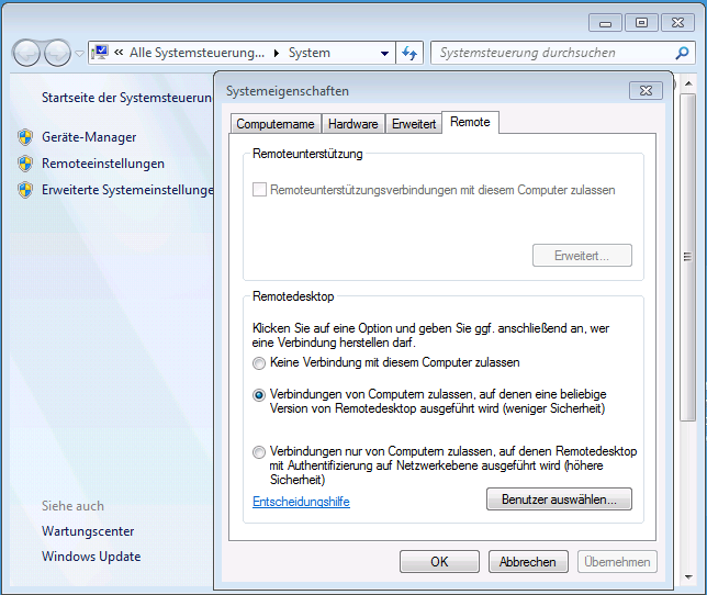

Re: Rd vom iPhone auf whs2011
Verfasst: 19. Jun 2012, 06:57
von Traseus
Dann solltest Du mal die Systemeigenschaften prüfen.
Ich vermute, die Authentifizierung ist aktiv, die Einstellung sollten aber so aussehen:
RPD settings.PNG (58.04 KiB) 7967 mal betrachtet
Verfasst: 19. Jun 2012, 08:10
von Ben
Ist da ein / vor dem Hostnamen? Das wäre aus meiner Sicht schonmal falsch.
Alternativ kannst du auch mal die IP Adresse eintragen.
Zum Testen lösch mal den Benutzernamen und das Passwort aus den Einstellungen und schau, ob du die Windows Anmeldung bekommst.
Verfasst: 1. Jul 2012, 18:54
von Coolzero
Hallo, das Problem ist wohl das ich sie sicherheitseinstellungen auf hoch habe, wenn ich sie auf niedrig stelle, klappt die Verbindung!
Wie kann ich das losen, kann ich das über VPN machen?
Verfasst: 2. Jul 2012, 06:04
von Coolzero
Diese hier
