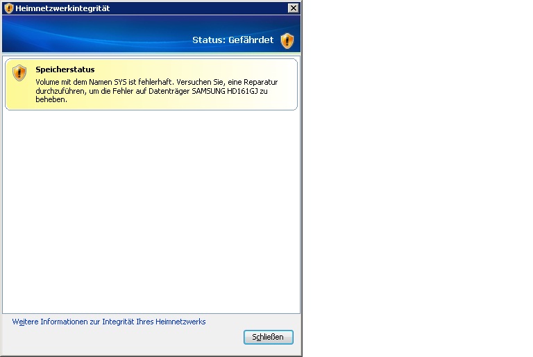

so, nun heute gab es die Meldung wieder:
In den letzten 48 Stunden wurde mit Sicherheits nichts am Server gemacht, ausser den Backup-Jobs, die laufen. Der Fehler ist nach dem 05.05.2012, 23 Uhr aufgetreten (um diese Zeit war ich noch per RDP auf dem Server, um nach dem Fehler zu schauen). Automatische Updates habe ich momentan deaktiviert.
Was kann das sein?
Danke!
Re: kritischer Fehler SYSVOL
Jede Nacht um 0:00 startet der WHS CHKDSK-Läufe für alle Platten ... die Ergebnisse findest du auf dem Logverzeichnis des WHS
Du solltest ein CHKDSK /r /f für C: durchführen (nicht online möglich, sondern erst beim nächsten Boot) und du solltest dir mal die SMART-Werte der Platte ansehen

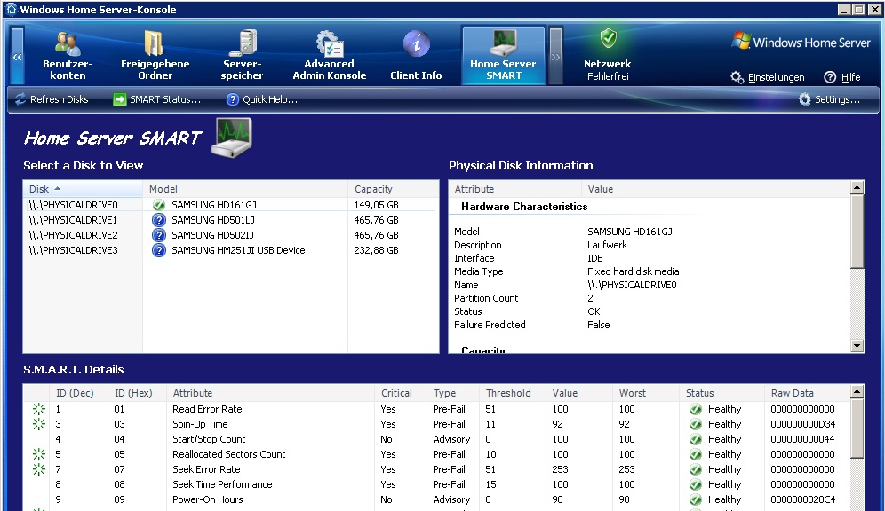

chkdsk samt Reboot gemacht. Fehler ist wieder weg. Home Server SMART installiert. Tool zeigt für die Platte keine Fehler. Platte scheint also i.O. zu sein. Woher kommt dann der Fehler?

Ich stelle mal den SMART-Status ein:

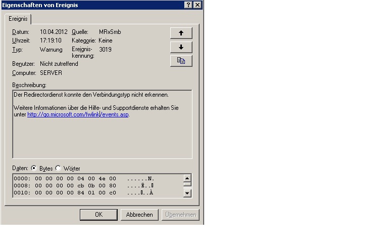

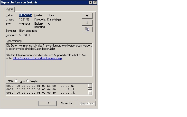

Dann habe ich noch folgende Fehler gefunden, bei dem ich vermute, dass der mit dem Problem zusammenhängt:
Der Fehler trat in den letzten 5 Monaten 4x auf.
Und dieser Fehler trat nur am 26.03.2012 auf (sehr massiv) und am 10.04.2012 (12x innerhalb einer Stunde) auf, ansonsten nicht:
Hilft das?
Gibt es noch Tools/Addins, die für die Fehlersuche Sinn machen?

fehler_2 hat m.E. mit dem Problem nichts zu tun .-.. fehler_1 könnte der Auslöser sein ... of ist es schwer zu erkennen was Ursache und was Folge ist :(
