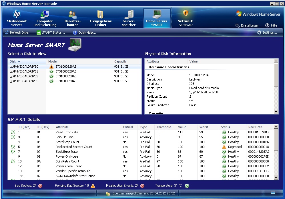

Mein HomeServer (HP EX490) stürzt nach etwa 10min ab und ich kann nicht mehr auf ihn zugreiffen.
Nun hab ich mal das Add-In Home Server SMART installiert, da zeigt es mir an, dass eine Fesplatte fehler hat.
Nun möchte ich gerne die Platte tauschen aber ich weiss nicht welche es ist. Im Serverspeicher zeigt es mir an das alle Platten
Fehlerfrei sind. Leider habe ich alles die gleichen Platten installiert. Die einzigeste info ist, dass es die Platte \\.\PHYSICALDRIVE0 ist.
Kann ich überhaupt einfach eine Platte wechseln ohne das Daten verloren gehen?
Die Duplizierung hab ich eingeschaltet.
Festplatte defekt, aber welche?

Re: Festplatte defekt, aber welche?
Das ist die Bootplatte ... leider, die ist nicht ganz so einfach austauschbar
Normalerweise ist Drive 0 die Bootplatte und der Hinweis auf 2 Partition unterstützt diesen Hinweis
Du musst eine neue Platte einbauen und dann den "Server neu Installieren" .. das ist die Option bei der die Daten erhalten bleiben ... da hier allerdings die 2.Partition der Disk auch ersetzt werden muss kann es zu Datenverlusten bei nicht duplizierten Dateien kommen ... dazu gehören dann leider auch die Clientsicherungen

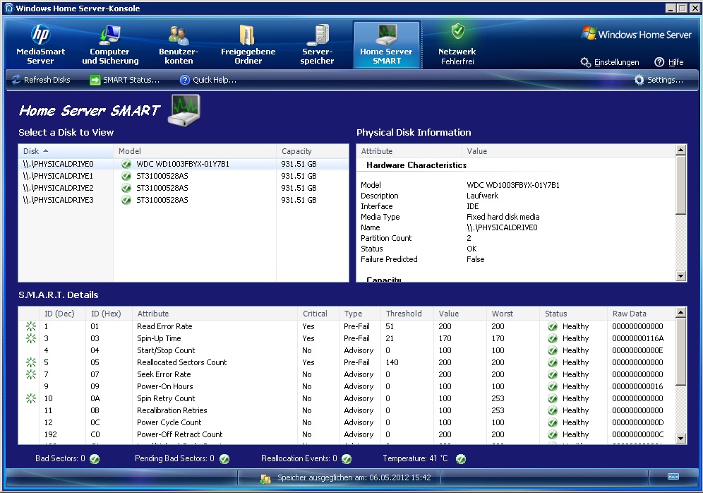

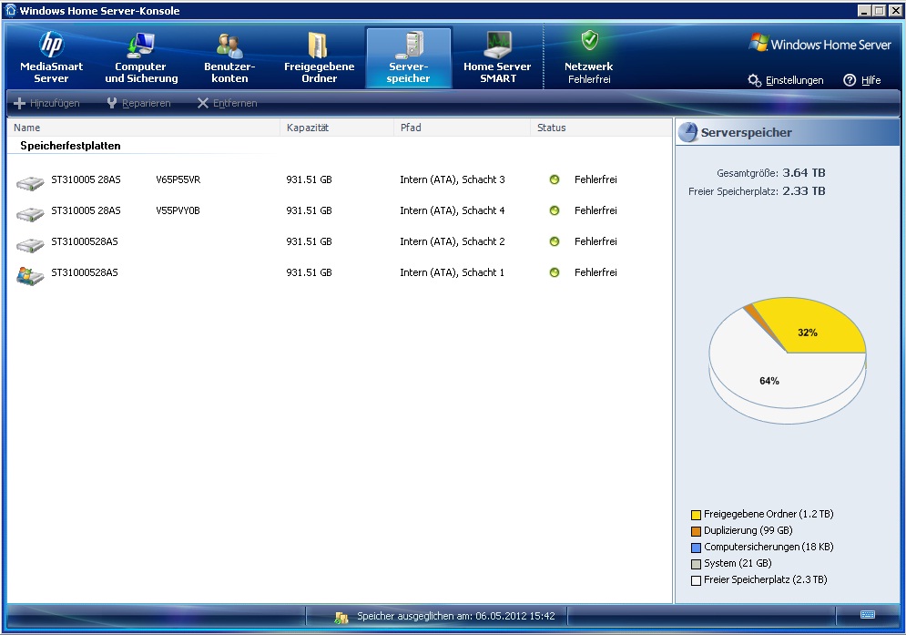

Nun habe ich meinen Server neu Aufgesetzt.
Bisher konnte ich auch keinen Datenverluste feststellen.
Also eigentlich alles wieder super.
Bis auf die Anzeige im Serverspeicher.
Dort Zeigt es mir immer noch die alte Festplatte an und der Speicher hat sich um 931.51GB vergrössert.
Weiss jemand was da genau passiert ist? Kann man das auch noch in Ordnung bringen?
Sind die Daten überhaupt noch sicher wenn alle Festplatten zur verfügung stehen?
Ich sehe eigentlich nur das Problem, dass bei der Systemplatte eine falsche Bezeichnung angezeigt wird...
