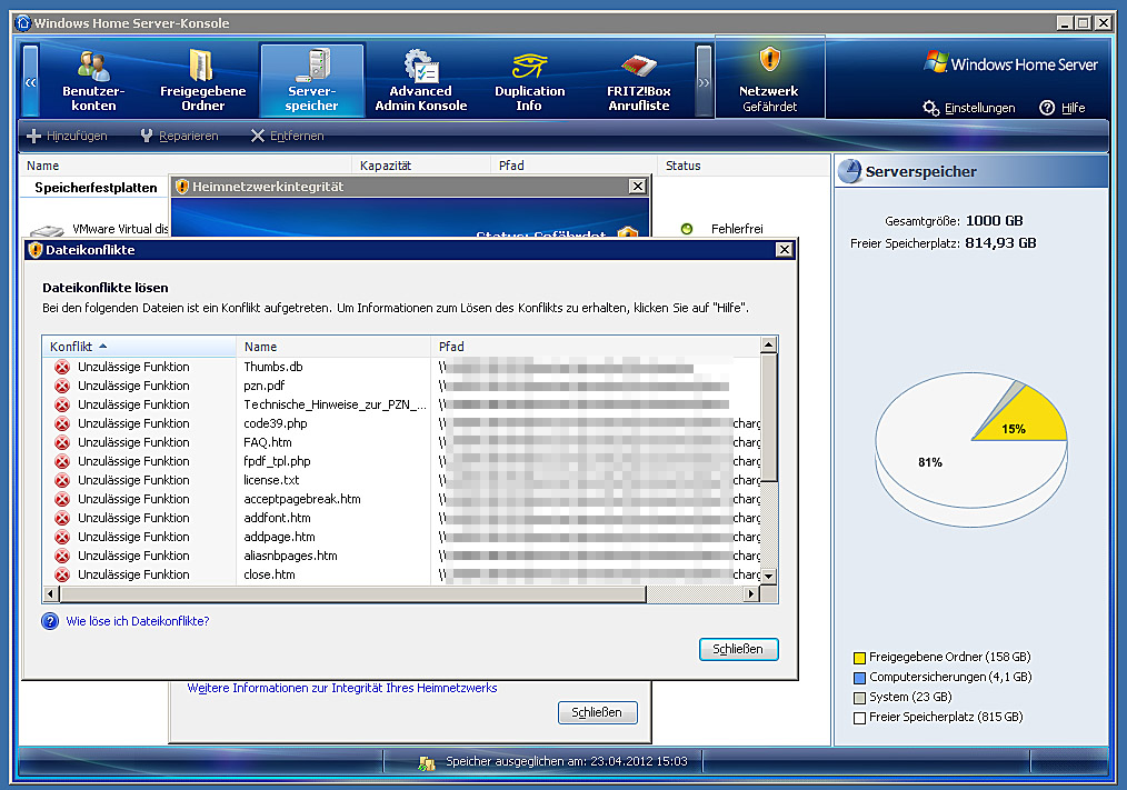

Hi Leute,
also ich bin recht neu beim WHS v1 undfinde den echt ganz praktisch. Nur nervt mich folgendes Problem:
Es treten immer wieder Dateikonflikjte auf mit der Begründung unzlässige Funktion, sonst nichts weiter. Was kann das sein. Es sind immer nur ein paar Dateien, die das betrifft.

Re: Dateikonflikte "Unzulässige Funktion"
Gehst du mit RDP auf dem WHS um dort bestimmte Aktionen durchzuführen ?
Wo genau kommt die Fehlermeldung ? Mach bitte Screenshots ? Immer ein bestimmter Typ (Extension) von Dateien ?

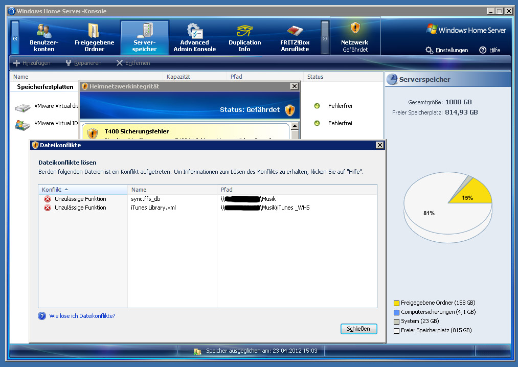

Hallo und vielen Dank für die schnelle Antwort.
RDP nutze ich nie, ausser um irgendwelche Add ins etc. zu installieren. Nur die Shares sind in Verwendung. Es tritt an allen möglichen Dateien auf. Ich hab edas Gefühl immer bei neu hinzugefügten stößt sich der whs. Anbei sind 2 screens.
- Unbenannt-2.jpg (266.33 KiB) 2676 mal betrachtet
- Unbenannt-1.jpg (212.58 KiB) 2676 mal betrachtet
