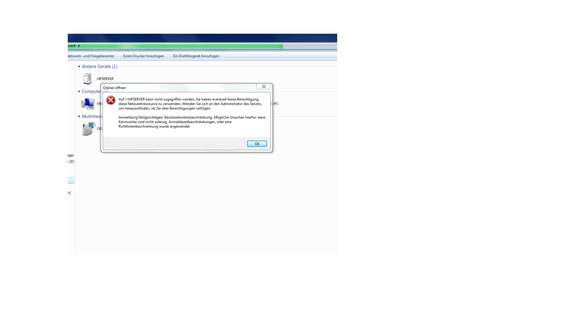

jaa der servername ist hpserver hab ich ja auch eingegeben da wird das ja angezeigt was ich da gezeigt hatte. jaa ich weiß jetzt was die shares sind wollte auch drauf aber ich habe dazu keine berechtigung...wenn ich unter netzwerk auf den server gehe dann komm halt das ich keine berechtigung habe...
- Unbenannt.png (104.66 KiB) 6034 mal betrachtet
Re: Windows Home Server Connector
Wenn du das Passwort des WHS nicht kennst dann nützt dir auch eine CD oder ein Download des Connectors nichts ... in diesem Fall hilft nur noch eine Wiederherstellung des Servers ... und dafür benötigst du die DVD von HP
Zur kompletten Wiederherstellung gehört auch die Auswahl des Passwortes und eines Passwort Erinnerungstextes ... wenn du das nicht gemacht hast, dann hast du auch den WHS nicht wieder hergestellt
Dieses Passwort benötigst du um per Konsole (oder RDP) auf dem WHS zuzugreifen .. in der Konsole richtest du die zugriffsberechtigten User (die haben dann auch ein (anderes) Passwort) oder den Gastzugnag (ohne Passwort) ein um auf die Shares zuzugreifen

Doch den Server habe ich komplett Wiederhergestellt gehabt. egal...habe es jetzt endlich hinbekommen das er läuft, unzwar hatte ich ja eine restore cd für den Server heruntergeladen und da hatte ich mir mal die Dateien auf der CD angeschaut und habe den Connector gefunden der normalerweise auch bei der Lieferung dabei ist. Denn Connector ist aber nur für ein 32 bit Betriebssystem ausgestattet weil ich auf meinem PC Windows 7 Ultimate 64 bit habe ging es nicht.
Doch zum Glück hat mein Dad noch ein Windows XP Laptop. So weit so gut, das Programm läuft und der Laptop ist konfiguriert aber wie kann ich nun den Server auf die 3.0 oder 3.3 Patchen. Habe gelesen nur mit einem Patch kann man den Server unter einem Windows 7 Betriebssystem benutzen also auch den Connector dann nur benutzen. Kann mir jemand sagen wie ich den Server Patche? Wenn ich die Console auf mache am Laptop zeigt er dort zwar "Check for updates" aber er findet keine
3.0 und 3.3. sind m.W. WHS-Erweiterungen von HP ... die wirst du nur von HP bekommen
Aber damit der WHS selbst mit W7 (besser) zusammen arbeitet musst du den WHS auf PP3 und dan UR2 bringen ... schau doch erst einmal in der Konsole unter Einstellungen > Ressourcen nach welche Version dort jetzt läuft ... wenn der Update über die Konsole nicht klappt, dann geh mit RDP auf den WHS und führe dort den Windows-Update durch
Dann findest du auch auf Sofware\Homeserver Connector Software (oder so ähnlich) eine 64-bittige Version des Connectors

Also ich habe es geschafft der Server läuft jetzt auch mit Windows 7...hab Updates drüber laufen lassen, funktioniert nun alles. Trotzdem Danke für die Hilfe;)
