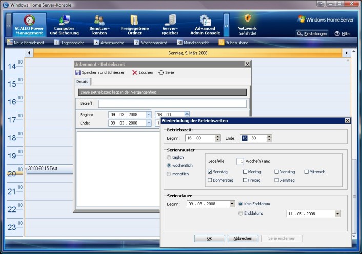

SCALEO Powermanagement:
Im Powermanagement lassen sich die gewünschten Betriebszeiten einstellen.
Täglich, wöchentlich usw., einzeln oder als Serie...
Funktioniert bestens. Dabei geht der Server in den Ruhezustand. Schlafenlegen bzw. Aufwachen (auch per Scaleo-WakeUp) dauert ca. 30-40 Sekunden !
Powermanagement-Einstellungen im Screenshot !
- PowerManagement.jpg (78.81 KiB) 5323 mal betrachtet
