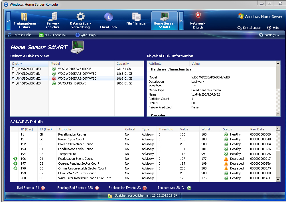

Home Server Smart zeigt einige Fehler an, offenbar fehlerhafte Sektoren.

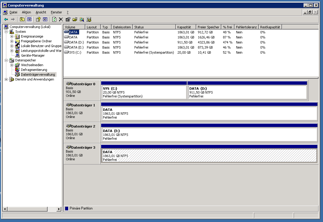

In der Datenträgerverwaltung wird das Laufwerk als fehlerfrei angezeigt. Würde es denn Sinn machen, über die Eigenschaften / Fehlerüberprüfung eine Überprüfung mit Wiederherstellung der defekten Sektoren zu versuchen?

die Datenträgerverwaltung zeigt Platten solange als fehlerfrei, wie überhaupt noch auf das Volumen zugegriffen werden kann.

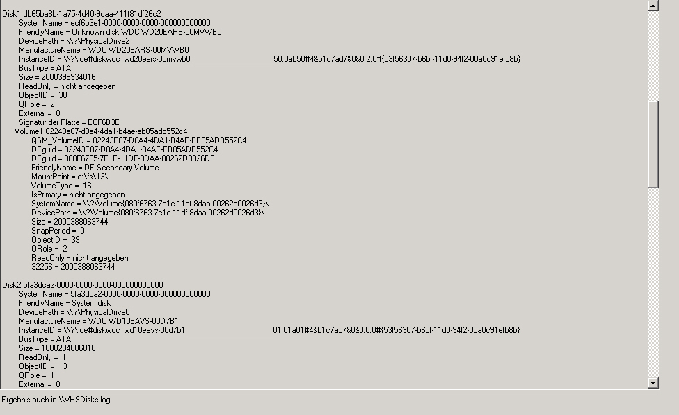

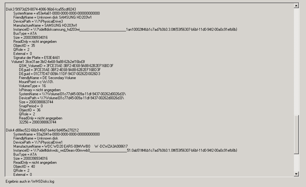

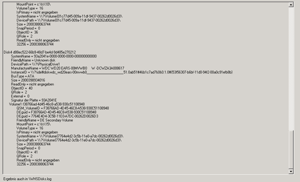

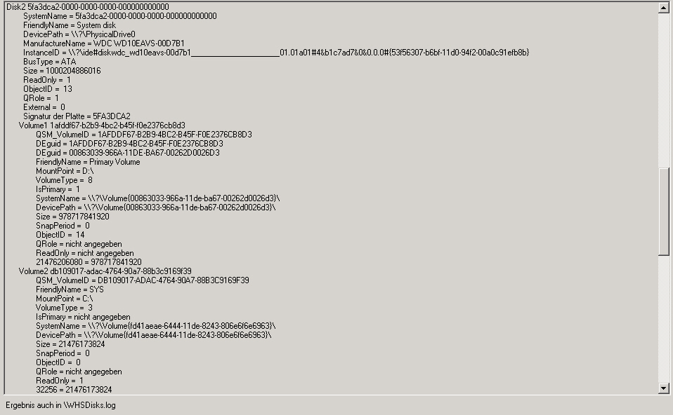

Jetzt hat WHSDisk auf einmal funktioniert.
Hier die Screenshots von WHS Disk:
Es muss entweder die Disk 1 oder 4 sein, da ich zwei identische WD Platten drin habe, kann ich das anhand der WHSDisk Angabe nicht genau sagen.
In der Konsole hat das nicht hinzugefügte Laufwerk den Buchstaben E: . In der Remotedesktop Datenträgerverwaltung ist es auch das LW DATA E: (kann ich dort anhand der Speicherbelegung von 43% identifizieren). Ich poste gleich noch einen Screnshot der Datenträgerverwaltung.
Re: Festplatte wird plötzlich als "nicht hinzugefügt" bezeic
Verfasst: 29. Feb 2012, 05:41
von moritzN
Hier der Screenshot der Datenträgerverwaltung:

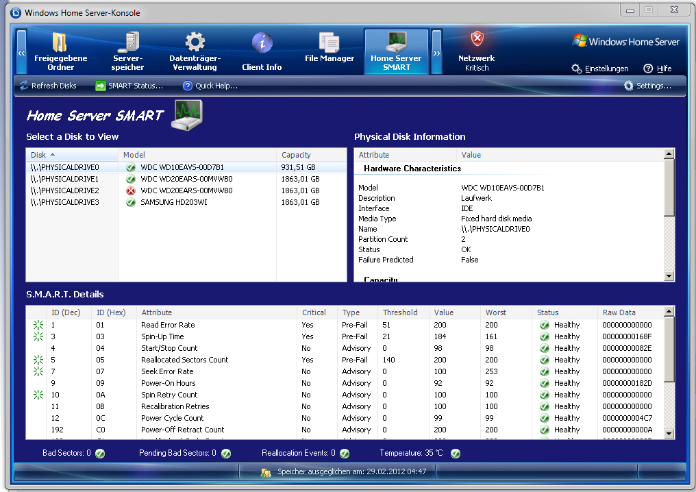

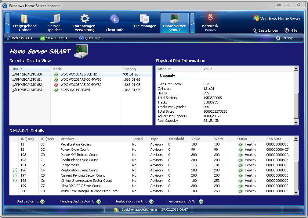

Und, der Vollständigkeit halber, hier noch zwei Screenshots der Meldung von Home Sever Smart:
Home Server Smart1.jpg (433.51 KiB) 6943 mal betrachtet
Home Server Smart2.jpg (429.76 KiB) 6943 mal betrachtet
So sieht es aus, nachdem ich in der Datenträgerverwaltung die Fehlerüberprüfung durchgeführt habe!
Vorher sah die Meldung von Home Server Smart so aus:
Home Server Smart.jpg (433.17 KiB) 6943 mal betrachtet
Ich hoffe, dass Du damit etwas anfangen kannst.

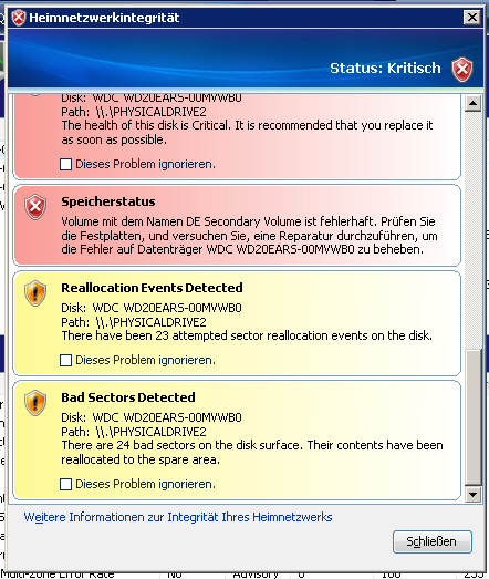

von moritzN

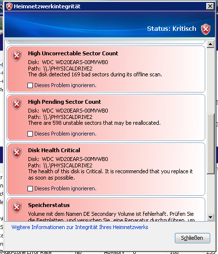

Und hier zu guter Letzt noch zwei Screenshots der Anzeige der Heimnetzwerkintegrität aus der Konsole:

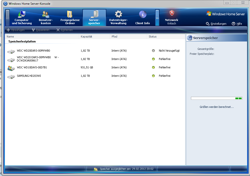

Kannst du um es ganz vollständig zu machen auch noch einen Screenshot von Konsole > Serverspeicher hinzufügen ?
Es handelt sich un die Platte Drive 1 (laut WHSDisks) oder PhysiclaDrive2 der laut WHS-Registtry in c:\fs\13 eingebunden sein sollte, bei dir aber als "nicht hinzugefügt" bezeichnet ist und auf E: gemapped wird

Die Platte ist auf jedenfall hin und muss getauscht werden, wir können versuchen so viel wie möglich zu retten und den WHS wieder in einen konsistenten Zustand zu bringen

Ergebnisfile des WHSDisks ist hier:
WHSDisks.log

Hier der Screenshot Konsole Serverspeicher, wobei, wie schon mal erwähnt, der grüne Balken bei der Speicherplatzermittlung ewig läuft, ohne zu einem Ergebnis zu kommen:
Konsole Serverspeicher.jpg (256.67 KiB) 6905 mal betrachtet
Verfasst: 29. Feb 2012, 22:40
Dass der grüne Balken läuft ist klar weil die Berechnung nicht auf die Platte zugreifen kann .. den QSM-Log findest du in C:\Dokumente und Einstellungen\All Users\Anwendungsdaten\Microsoft\Windows Home Server\logs
und im WHSDisks-Log ist wirklich nichts auffälliges zu sehen
