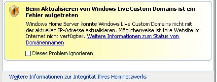

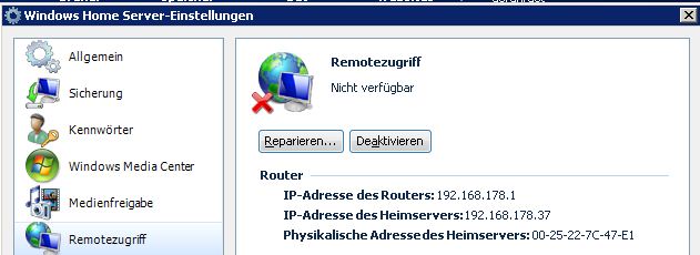

folgendes Problem [ja ich habe ähnliche Probleme incl. Analysen und Lösungsvorschläge im Forum gefunden, aber diese halfen mir leider nicht :-( ]:
Der Homeserver bringt zunächst folgende Fehlermeldungen:
Bei der Überprüfung der Remoteverbindung bekomme ich folgende Fehlermeldung:
Danach folgt folgende Fehlermeldung. Zeitlich verzögert.

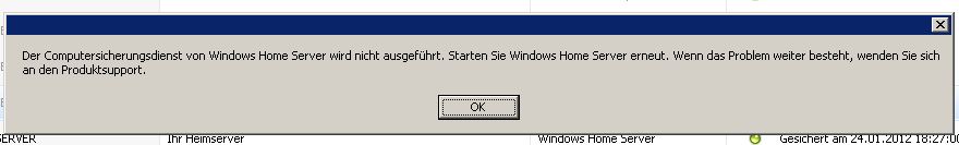

Der Eventlog zeigt aber eher in eine andere Richtung ... 1. Meldung im PDF: der DriveExtenderMigratorDienst kann nicht gestartet werden .... und zwar gemeldet von LightsOut

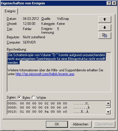

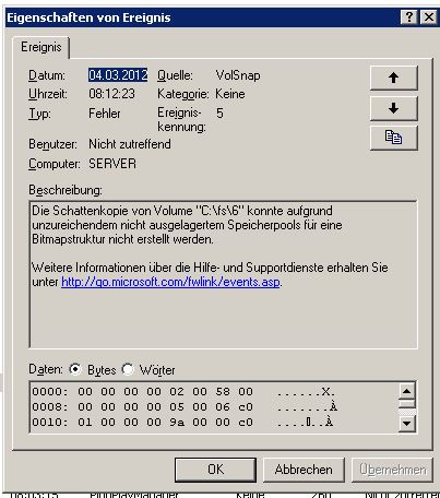

Anbei 2 Systemeventlog-Errors von heute die ich komisch finde:
1. Error
2.Error

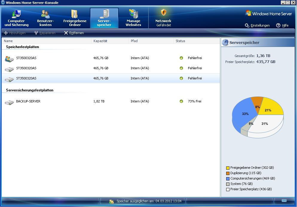

Eigentlich habe ich noch genügen Speicher frei. (3x 500 GB Platten)

Laut MS sollte auf einem WHS (v1) die Volume-Schattenfunktionen nicht verwendet werden .. also deaktiviere sie mal auf den Poolplatten ...

1. die beiden Poolplatten sind recht voll ... häufig müssen Daten auf die 1. HDD verschoben werden (was aber eigentlich unkritisch ist)
2. 76 GB im Screenshot für System ist zu hoch .. hast du irgendetwas von Hand auf D: angelegt ?
Warum LO gemeldet hat den DEutil nicht starten zu können ist nicht erkennbar ... wie voll ist denn die C-Partition ... erzeugt irgendetwas eine hohe CPU-Last auf deinem WHS ?

jenslb hat geschrieben:die Volumen-Schattenfunktione sind abgeschaltet (nochmals abschalten?) Bis vor 2 min wusste ich nicht mal etwas von dieser Funktion....
dieses Verhalten hatten wir schon mehrfach ... es ist völlig unklar warum die deaktivierte Funktion Platz belegt :( versuch mal auf einer Platte wieder zu aktivieren, dann alle vorhandenen auf dieser Platte zu löschen und dann wieder zu deaktivieren
Kann es sein, dass du C: und D: verwechselt hast? Denn mein System liegt auf C: oder sehe ich das falsch?
nein, ich meine D:, alles was nicht zum Storagepool gehört wird in dieser Darstellung gegen System gezählt
Ja ich habe etwas manuell auf D: gelegt, aber das ist doch die share dafür?
Aber nur wenn du den Share über die Konsole anlegst, MS geht davon aus, dass ALLES über die Konsole gemacht wird

Die Volumen-Schattenfunktionen habe ich jetzt nach deiner Anweisung gelöscht. Hat funktioniert. Die Speichergröße des Systems ist jetzt 21 Gb, also deutlich weniger.
