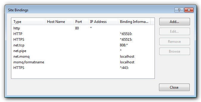

ich hatte einer Sharepointseite den Port 80 zugewiesen
Oh je, ganz schlechte Idee :-(
Der ganze UR2 Updatemechanismus läuft über den IE. Prüf mal ob folgende Webseiten und Bindungen vorhanden sind:
1. Default website
en_01_2012-02-23 15-51-25.png (21.54 KiB) 4402 mal betrachtet
2. Mac Web Service auf 65520
3. WSS certificate Web Service auf 65500
Re: LO SP2 v1.5.1.1656 funktioniert nicht mit Update Rollup
Verfasst: 23. Feb 2012, 20:17
von rallek
ist (leider) alles genauso, wie du es gepostet hast. Ich hab einfach einmal alle drei im IIS neu gestartet, aber alles beim alten.
