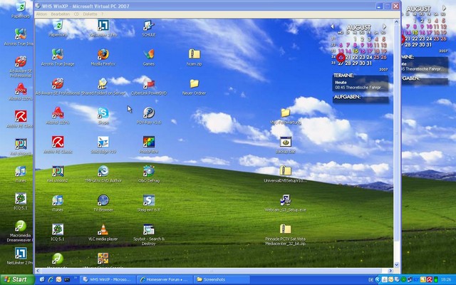

Soo, hab heute mal wieder etwas experimentiert, mit folgendem Ergebnis: mit XP funktionierts!
Ich hab mein gebackuptes BS in die VM wiederherstellen können und nach einer Reparaturinstallation mit der XP-CD war es sogar startfähig!
Es meckert jetzt nur dass ich es in 3 Tagen aktivieren soll, wegen geänderter Hardware (ach neee :D )
Hier noch ein Screenshot:
