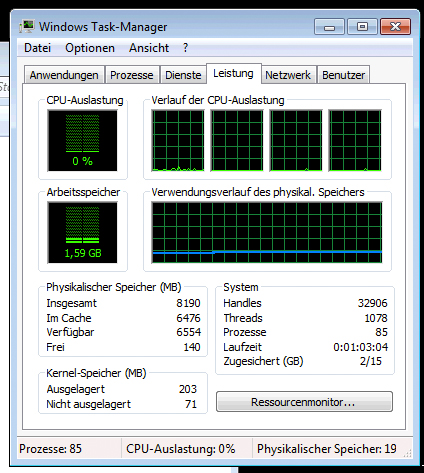

Hier mal ein Screenshot vom normal zustand meines Server so lief dieser jetzt einige Wochen durch:
Task normal
Task normal
Die Arbeitsspeicher Nutzung ging hier eher manchmal noch war runter. Und hier sieht man ja auch das der Cache 6476MB nutzt ist auch normal soll ja auch so sein.

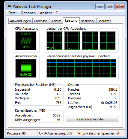

So und momentan sieht das ganze nach ein paar Stunden so aus:
Task Speicher
Task Speicher
Bei diesem Screenshot braucht er Server grad noch wenig Arbeitsspeicher normal sind es immer kappe 8 GB also alles was ich zur Verfügung habe. Und hier sieht man es werden nur 363MB im Cache benutzt. Normal ist dieser zustand nicht oder?

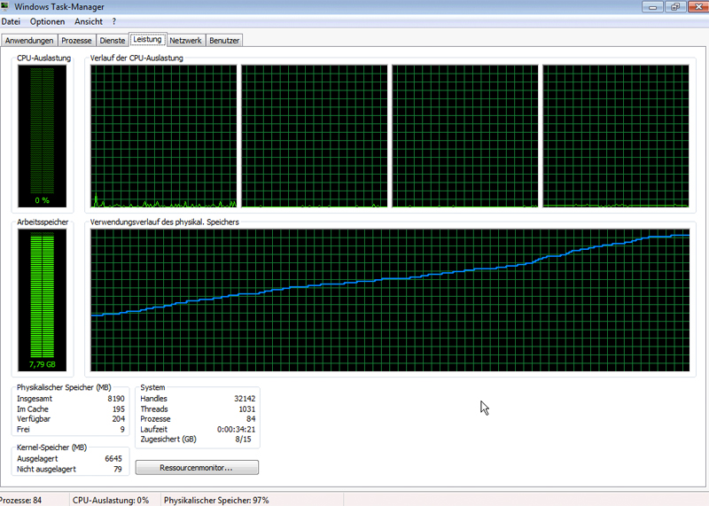

Ich durfte heute beobachten wie der Arbeitsspeicher nach ca. 30min Laufzeit in wenigen Minuten anstiegt und ausgelastet war:
task
task

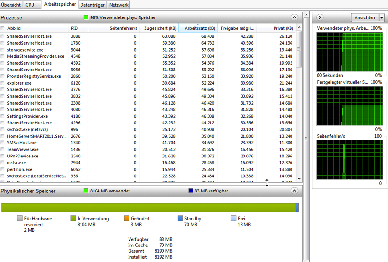

Jetzt habe ich hier mal einen Screenshot vom Ressourcenmonitor:
Ressourcenmonitor
Ressourcenmonitor

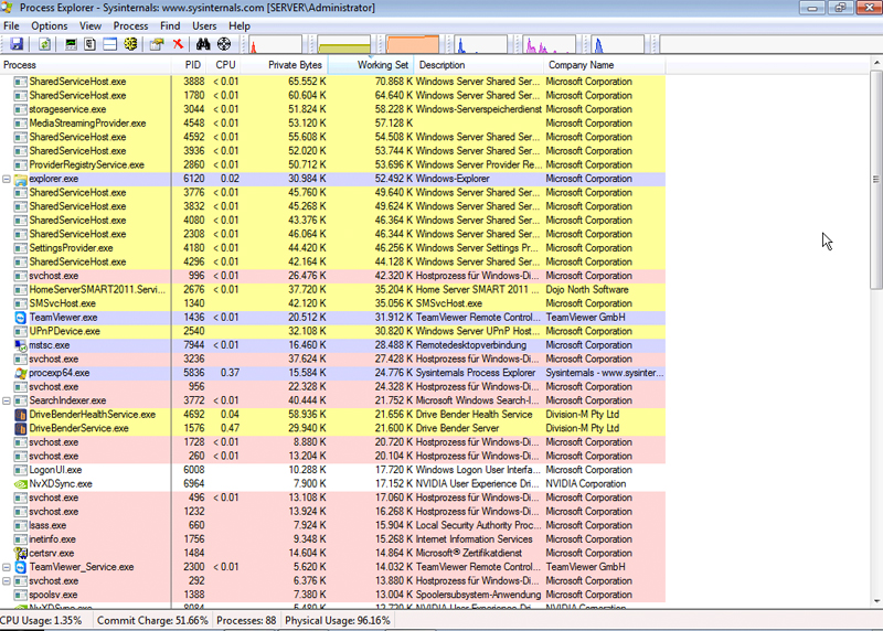

Und hier vom process explorer:
process explorer.jpg (567.4 KiB) 2946 mal betrachtet
Ich würde mich sehr freuen wenn mir ev. einer weiterhelfen kann bzw. schreiben kann ich weiter vorgehen kann um den Fehler zu analysieren und zu beheben.

Hm, hast recht ist schon etwas seltsam.
Du hast da ein paar Drittanbieteranwendungen laufen (DriveBender, TeamViewer, NVidiaSync ...) - ist das Problem aufgetreten, nachdem Du ein bestimmtes dieser Tools/Add-Ins installiert hast?
Falls Kollege DriveBender sich zum Beispiel noch heimlich Speicher genehmigt, der nicht direkt dem Dienst zuzuordnen ist (Cache), könnte das so eine Ursache sein.
Ich habe das Tool nicht im Einsatz und kann daher dessen Verhaltensweise nicht selbst prüfen.
Die NVidia-Komponenten braucht man im Regelfall nicht auf dem Server, die Treiber reichen voll und ganz aus.

ich habe es jetzt nach einem Neustart immer mal beobachtet es fängt immer nach 30min Laufzeit an. Aber ich kann nicht sehen was es verursacht.
