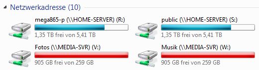

bin gerade über eine sehr eigenwillige Darstellung des freien HDD-Platzes gestolpert. Während der angebundene Linux-Server auf Sambafreigabe eine korrekte Speicherbelegung angibt, wird die Anzeige des freien Speichers des WHS's unter Win7 falsch angegeben.
1.HDD mit dem aufgespielten System 279,46 GB
2.HDD verwurstet mit 698,64 GB
Frei insgesamt 905,1 GB von 978,1 GB laut Konsole.
mfg löti

Re: 905 GB frei von 259 GB: Mathe 5, setzen
Hallo!
Das "Problem" ist so alt wie der WHS v1 und daher auch schon zig-mal darüber diskutiert.
Lebe damit, geändert wird das sicher nicht mehr.
Ganz kurz gefaßt entsteht diese Aussage auf Grund des Speicherpools. Freier Speicher wird vom Speicherpool erfragt, Festplattengröße von der DATA-Partition der ersten Festplatte.
Eine Suche im Forum wird dir sicher mehr Lesestoff bringen.
Roland
Moin....
danke für die Antwort. Da die Anzeige noch kein Problem darstellte, habe ich da nicht nach recherchiert. Daher wußte ich nicht, dass das ein "altes Leiden" ist. Hat die neuere Version den gleichen Fehler?
tnx4info löti
tnx4info löti
WHS V1: MSI miniITX Atom 1,6GHz 20GB System, 4x2TB
WHS 2011: MSI i5 2x2,67GHz 2x800GB System, 3x3TB
Da WHS 2011 keinen Driveextender hat, gibt es den Fehler auch nicht mehr.
Drivebender hat den Fehler ebenfalls nicht. Bei den anderen Driveextender-Alternativen wird dies vermutlich auch nicht auftreten.
Nein ... weil es dort keinen DriveExtender mehr gibt
PS Larry war schneller
