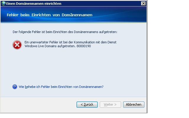

Jetzt kommt ständig die Fehlermeldung bei der Einrichtung des Remotezugriffs:
download/file.php?mode=view&id=8039

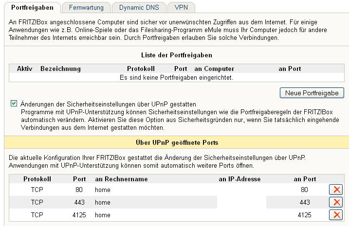

Daraufhin habe ich nochmal den Router kontrolliert auf die Freigben, dass scheint zu stimmen, oder ?
download/file.php?mode=view&id=8040
Habe in Forum gelesen das die Fehlermeldung "80000190" oft auf tmporäre Probleme von Mircosoft Dienste zurück zuführen seien. Mein Probleme gibt es jetzt bereits seit ca 4 Wochen ist dat normal.
Ich hoffe Ihr habt noch ein paar Tips was ich versuchen könnte.

ich hatte meinen Server beim Hersteller zwecks reparatur, und als ich ihn wieder bekommen habe und meinen Remotezugriff einrichten wollte bekam ich auch die Meldung:
Ein unerwarteter Fehler ist bei der Kommunikation mit dem Dienst Windows Live Domains aufgetreten. 80000190
Gibt es diesbezüglich schon Lösungen zum Problem? Ich hab echt kein Plan was ich noch ausprobieren könnte.
