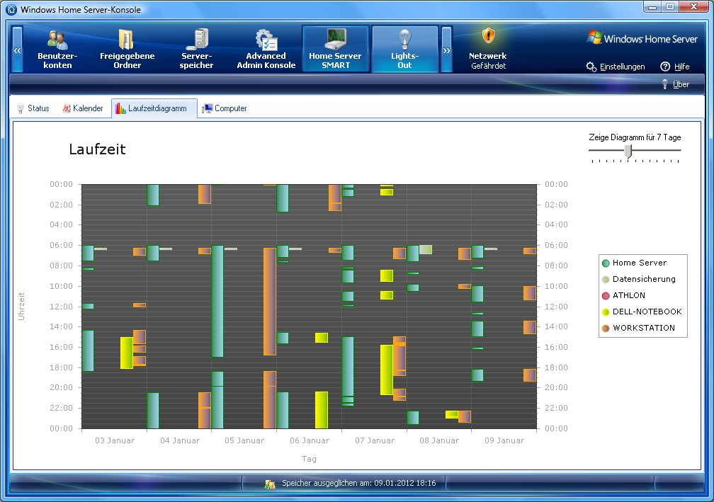

seit mehreren Tagen wacht mein WHS immer wieder in einem gewissen Abstand vom letzten (korrekt ausgelösten) Standby wieder auf.
Aktuell beträgt der Zeitraum bis zum Aufwecken jeweils exakt 61min.
Nachdem die in Lights-Out definierte Zeit (10min) bis zum Standby vergangen ist, geht er dann wieder in den Standby. Anschließend bleibt er tatsächlich in diesem Zustand. Leider finde ich nicht heraus, welcher Trigger den WHS startet.
Anbei die Lights-Out Logs von heute und die Laufzeit-Übersicht von LO. (Ich habe bereits eine Preview von LO installiert 1.5.1.1618. Hierdurch hat sich aber nichts geändert.)

Kann es denn sein, dass der Router das tatsächlich immer exakt 61 Minuten nach dem Standby des WHS macht ???
Und dann auch nur einmal; also nicht alle 61 Minuten. Nach diesem kurzen Wachwerden (und wieder Einschlafen) lässt er den WHS ja schlafen. So lange bis Client und WHS wieder genutzt werden. Erst dann geht das Spiel ja wieder von vorne los.
Die Probleme tauchten ja auch erst in den letzten Tagen auf. Vorher lief alles einwandfrei.
Das angehangene Laufzeit-Diagramm in meinem ersten Post hat die Problematik sehr schön gezeigt.
Ich beobachte die Sache jetzt weiter und melde mich, wenn mir noch was auf- oder einfällt ...
Danke für alle Hinweise und die Hilfe bislang. Über weitere Ideen würde ich mich freuen.

nemo
- Beiträge: 147
- Registriert: 8. Jul 2008, 21:53
Re: WHS wacht periodisch aus Standby auf
hast du mal im BIOS des WHS die Einstellungen für den Boot überprüft?
Selbst wenn es der Router sein sollte macht der sowas ja nicht von heute auf morgen ohne Grund, gab es vielleicht ein Update? Firmeware?
Gab es sonst vielleicht irgendwelche Änderungen?
Hast du es mal mit einem anderen LAN-Kabel am WHS versucht oder anderer Port?
VG
Nemo
VG
Nemo
Viele Grüße an Euch
Nemo
Kannst du evtl. mal systematisch herausfinden, welches Netzwerkgerät das Wecken verursacht?
Also mal alle abstecken und dann eins nach dem anderen wieder dazu nehmen.

bitte entschuldigt die späte Rückmeldung. Werde mich erst am Wochenende mit dem Thema beschäftigen können. Die letzten beiden Tage hat der WHS das diskutierte Verhalten jedoch nicht mehr gezeigt. Ich habe keine Erklärung dafür, warum es nun wieder klappt. (Nach den letzten Updates von MS wurde der Server einige Male neu gebootet, darauf führe ich das "wieder funktionieren" aber nicht zurück, weil ich einen Neustart schon davor ohne Erfolg versucht hatte.)
Bis dahin Danke für Euer Interesse und die Hilfe.
P.S.:
Heute hat er übrigens seine übliche Sicherung um 06:15 Uhr (Backup by Lights-Out) nicht gemacht. Ich hatte allerdings am Vorabend eine manuelle Sicherung (um 22:33 Uhr) angestoßen. War hier vielleicht der Abstand zu kurz ?
Außerdem hatte ich den Haken bei "Immer aktiv zur festgelegten Sicherungszeit" nun neu gesetzt. Die normale Sicherungszeit (sofort nach Aufwachen) ist wie gesagt gegen 06:15 Uhr. Die in den WHS-Server-Einstellungen eingestellte Sicherungszeit ist 06:00 - 08:00 Uhr. Nun war der WHS heute früh zu dieser Zeit (06:00 - 08:00 Uhr) zwar an, hat auch auch den CLient per LO geweckt, hat aber dennoch nicht gesichert.
Fragen über Fragen ... aber nun warte ich erst mal ab, ob es morgen wieder klappt.
Markus
P.S.:

Ich will doch noch kurz auf Eure Anregungen eingehen:
@ Nemo
Ins Bios des WHS komme ich nicht so einfach 'rein. Ich habe mir zwar eine Kabelpeitsche für die Grafikanschlüsse des Acer H340 besorgt, jedoch steckt die Intel-Netzwerkkarte im PCIe-Steckplatz und blockiert die Slotöffnung, wodurch der Anschluss nach draußen geführt wird. Das ist mir jetzt zu viel Gefummel.
Der Router hat definitiv kein Update bekommen. Der ist schon so alt, da gibts nix mehr ...
LAN-Kabel wurden bislang nicht durchgetauscht, aber da davor alles prima mit der identischen Verkabelung gelaufen ist, hätte ich dort auch nicht gesucht.
@ Martin
Habe ich schon vor ein paar Tagen gemacht. Der Vorschlag kam ja bereits von Nobby. Nachdem alle Stecker bis auf Haupt-Client und WHS gezogen waren, blieb der WHS im Standby. Ich habe daraufhin erst mal alles wieder angehangen. Wider erwarten sind die Standby-Probleme nun verschwunden. Ich hätte erwartet, dass eines der abgehangenen Geräte (Netz-Drucker, Router, 2.PC) die Sache wieder auslöst.
@ Nemo
@ Martin
