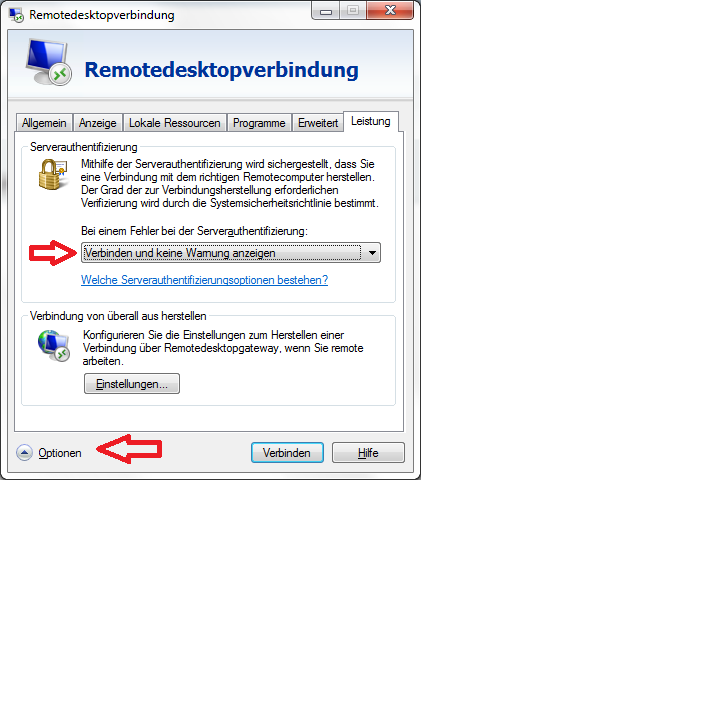

Options > Advanced ... soweit ich mich erinnere ...

Verfasst: 5. Jan 2012, 17:55
hier ein Screenshot
remote w7.png (52.32 KiB) 6547 mal betrachtet

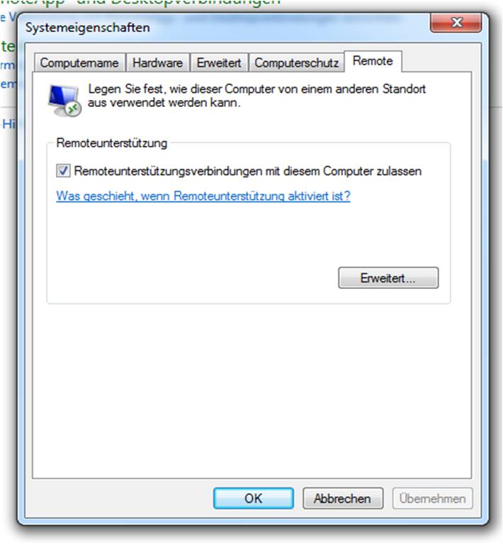

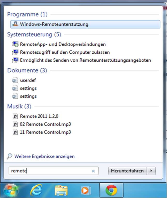

danke für den Screenshot. Leider kann ich diesen jedoch nicht finden. Unter Zubehör gibt es keinen Punkt der Remotedesktopverbindung heißt. Und, wenn ich die Systemsteuerung durchsuche kommen folgende Einträge:

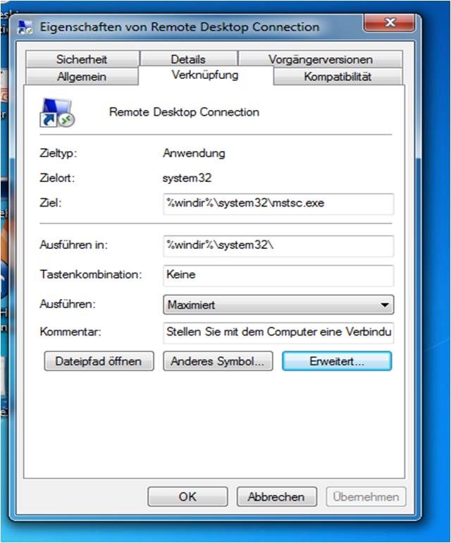

wenn ich mit der rechten Maustaste meinen Remote-link auf dem Desktop anklicke und die eigenschaften öffne, erscheint folgendes Fenster:

Re: Zertifikatsfehler
Verfasst: 6. Jan 2012, 13:32
und was passiert wenn du den nicht mit rechts anklickst sondern einen Doppelklick daruf machst ?
Zertifikatsfehler
Verfasst: 6. Jan 2012, 21:36
von Jigsaw27
dann finde ich was ich gesucht habe und kann den zertifikatsfehler endlich unterdrücken...
vieln dank! es hat funktioniert
