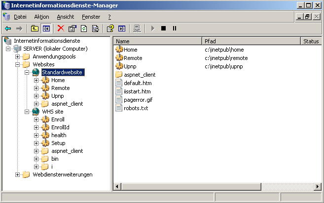

Fangen wir mal ganz vorne an ... geh bitte auf dem WHS in den IIS-Manager und mach eien Screenshot der Struktur wie im meinem Beispiel (frisch aufgesetzter WHS)

Kannst du bitte mal deine Konf oder zumindest den WHS-Typ in deine Signatur schreiben .. ich muss schon wieder fragen H340 oder h341 ?
Da fehlen 2 Anwendungspools und ASP.NET V1.1... asl Webdiensteerweiterung :o
und bei den beiden Websites fehlen auch mehrere Einträge
iis whs 1.PNG (28.12 KiB) 7881 mal betrachtet
dafür gibt es andere die nicht zum WHS gehören ? Hast du den IIS gelöscht und neu installiert ?

Bei den vielen Unterschieden sehe ich eigentlich nur die Möglichkeit den Server neu zu installieren ...

ich glaube mir fehlt die Remotesite unter Standardwebsite, kannst Du mir hierzu die Screens schicken damit ich diese einrichten kann ?!?

Zugriff auf Website ist Port 80/443 ... RAS ist 4125 ...
dir fehlt mehr als nur dieser eien Eintrag ... aber versuch es ... ich schicke dir eien Sammlung aller meiner IIS-Screenshots per PN ... falls etwas fehlt melde dich :)
