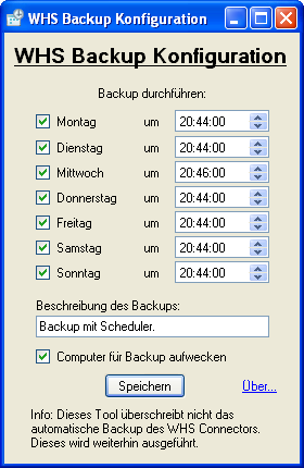

Da im Forum mehrfach der Wunsch nach besser planbaren Backups geäußert wurde, hab ich ein kleines Tool geschrieben, dass einen "Geplanten Task" fürs Backup erstellt.
Damit kann man für jeden Client spezifische Backupzeiten festlegen, und sogar unterschiedliche für jeden Wochentag ;)
Screenshot:
WHS Backup Konfiguration.png (20.75 KiB) 5501 mal betrachtet
Ich habs noch nicht ausführlich getestet, darum bin ich über Bugmeldungen froh ;)
Falls jemand noch Wünsche/Vorschläge hat, bitte posten!

Update: Ich hab ne neue Installer-Datei angehängt. Changelog: funktioniert nun mit Vista, Manifest hinzugefügt damit UAC Dialog nachfragt.
Was mir aber beim Testen unter Vista aufgefallen ist, ist dass der Installer nach .NET Framework 3.5 verlangt, obwohl das ganze Tool in 2.0 programmiert ist....
Ich hab auch noch probiert, ob man die automatische Sicherung des WHS-Connectors deaktivieren kann, aber leider kann man dann gar kein Backup mehr ausführen. ...
Wenn keinem noch Fehler auffallen, fang ich mit der Entwicklung des WHS-Addins an ;)

legi hat geschrieben:Kurze Frage, was heisst, dass der Backup nicht überschrieben wird und weiterhin ausgeführt wird? Wenn ich will, dass der Büro Client nur um 17:00 Mo-Fr gesichert wird und sonst gar nix, muss ich dann die Sicherung auf dem WHS für den Client ausschalten oder macht der WHS auch noch einen Backup wenn ich das nicht tue? Finde ich die Backups unter den Sicherungen am WHS?
Hi! Das heißt nur dass das Tool ein Backup zusätzlich zum normalen Backup des WHS Connectors konfiguriert. Ich weiß jetzt nicht ob das Backup noch funktioniert, wenn man es in der Konsole für den Client deaktiviert, muss ich testen.
Die Backups sind ganz normal in der Sicherungsübersicht zu finden.
lg Alex

@WartiZ: Mit Vista hab ichs noch nicht probiert, mach ich wenn ich heimkomm, hab mir aber schon gedacht dass es Probleme geben wird :D . Du sagst "Als Admin ausführen" ist ausgegraut?
Achja: Falls es geklappt hat, müsste unter Geplante Task ein Task mit dem Namen "WHSBackupExtender" existieren.
Ich möchte erst mal alles am Client austesten, bevor ich ein Addin draus mache, aber wenn es soweit ist, ist das nicht viel arbeit da die Library die ich verwende praktischerweise auch das Hinzufügen eines Task auf einem Remote-Computer ermöglicht ^^.
lg Alex
