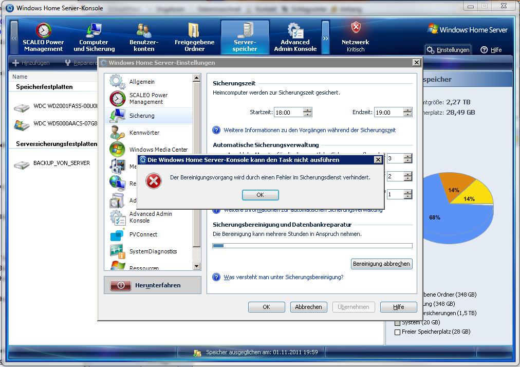

Wenn ich eine Sicherungsbereinigung starte, bricht diese nach kurzer Zeit bei 6% ab. Es erscheint die Fehlermeldung
"Der Bereinigungsvorgang wird durch einen Fehler im Sicherungsdienst verhindert"

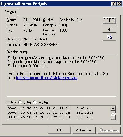

Folgender Fehlereintrag in der Ereignisanzeige

Im Log findet sich überhaupt kein Eintrag mit Bezug auf die Zeit im Event-Log 20:14:04 ... aus meiner Sicht ist der Event-Log OK ... was ist den Heute beim Cleanup-Lauf passiert ?

Nach 6% bricht er mit der Fehlermeldung "Der Bereinigungsvorgang wird durch einen Fehler im Sicherungsdienst verhindert"
