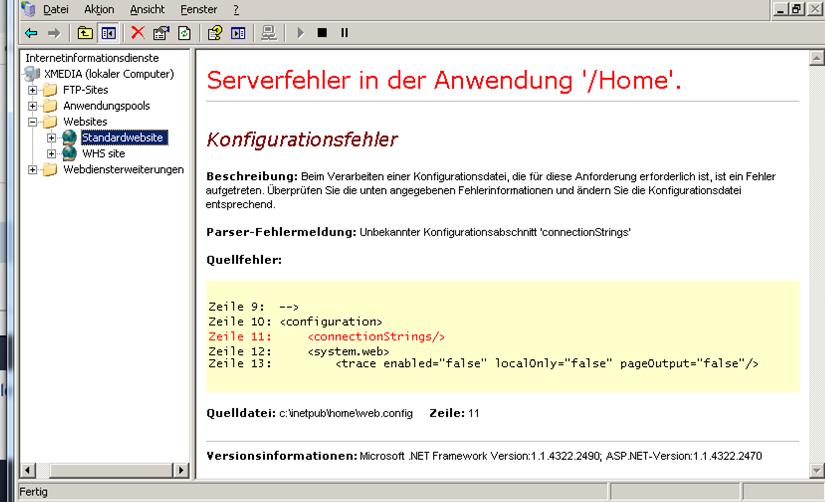

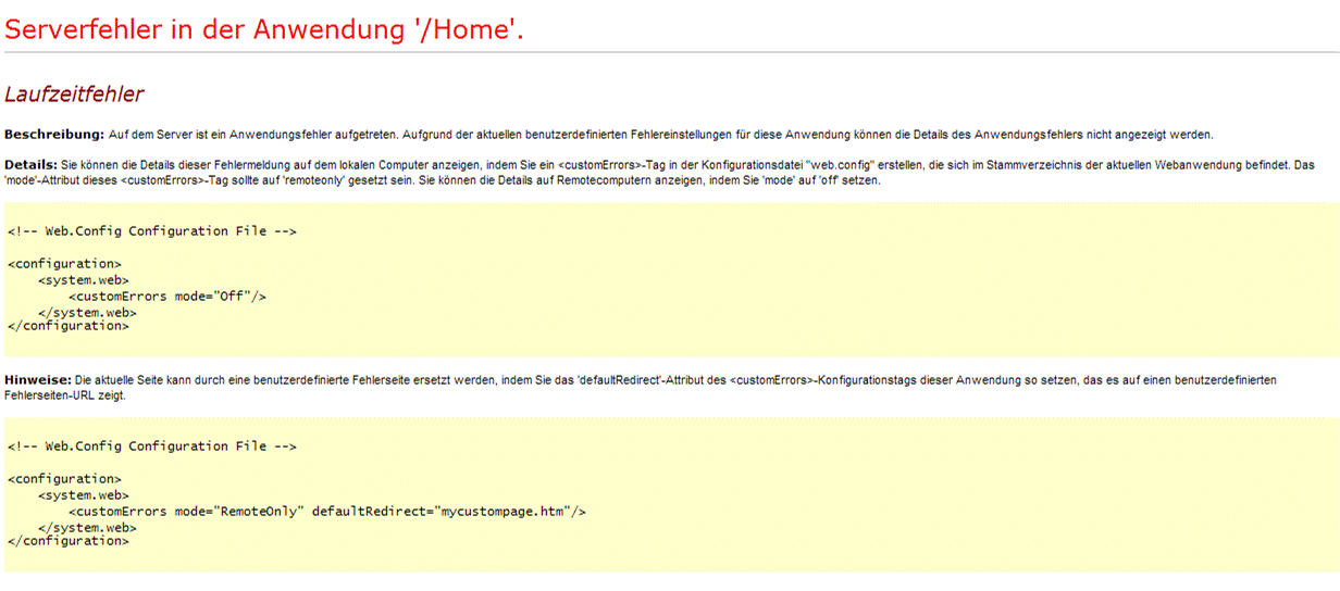

Ich habe erfolglos probiert PHP auf meinem WHS HPx510 zu installieren.
Jetzt habe ich irgnedwie den zugriff auf die Website zerschossen.
Folgend meine Meldung:
So wie es Aussieht liegt es am IIS
Ich versteh das nicht, was ich falsch gemacht habe.
Über die Reparaturkonsole des "Dashboard WHSv1" geht auch nicht.
Kann mir da jemand helfen ?
MFG
Xmedia

Hallo Nobby
Habe über die Forensuche mal etwas gefunden:
Durchsuchen-Funktion der Standardwebsite:
Folgendes kommt dabei raus:
Was könnte diese Meldung bedeuten ?

von Xmedia
Hallo Nooby
Ich hab das Problem gelöst :mrgreen: :mrgreen: :mrgreen:
Es war tatsächlich die ASP-Version die man bei der Standardwebsite wieder auf 2.... umatellen muss.
Irgendwie wurde dies durch die Installation von PHP geändert.
Sobald man den richtigen Begriff (auf den muss man zuerst kommen)
eingibt in der Forensuche hat man Erfolg.
Vielen Dank nochmal.
MFG
Xmedia
