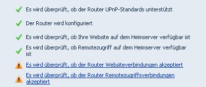

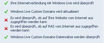

meine WHS website geht nicht. Wenn ich meine Adresse eingebe, kommt Seite konnte nicht angezeigt werden.
Hier ein paar Bilder:
Die WHS Routerkonfig. bringt:
WHS Routerkonfig.
WHS Routerkonfig.
Die WHS Domaindetails bringt:
WHS Domaindetails
WHS Domaindetails

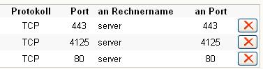

Und die Fritz!Box SL WLAN bringt:
Fritz!Box SL Wlan
Fritz!Box SL Wlan

Kann mir einer helfen?
leite mal (testweise) Port 3389 (TCP+UDP) auf den Server weiter
Gruß Werner
Re: Probleme mit der WHS website
Verfasst: 23. Feb 2008, 16:34
von PCMichi
ja es geht jetzt!
Soll ich den Port 3389 (TCP+UDP) wieder deaktivieren??
mfg PCMichi
Verfasst: 23. Feb 2008, 16:45
von pfaelzer
ja es geht jetzt! Soll ich den Port 3389 (TCP+UDP) wieder deaktivieren?
nee lass mal, sonst geht's ja nimmer ;)

Hmm, komisch dass du den Port 3389 brauchst, eigentlich reichen die drei anderen (80, 443, 4125).
Was passiert denn wenn du jetzt den Port wieder deaktivierst?
lg Alex

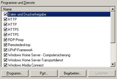

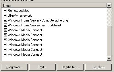

Das ist ja komisch. Hast du nach der Installation mal irgendetwas verändert am System? Kannst du mal ein paar Screenshots von deinen Firewalleinstellunegn posten.

hier 2 Bilder von der Firewall.
Firewall 1.Teil
Firewall 1.Teil
Firewall 2.Teil
Firewall 2.Teil
firewall 2.jpg (21.15 KiB) 4990 mal betrachtet
mfg PCMichi
