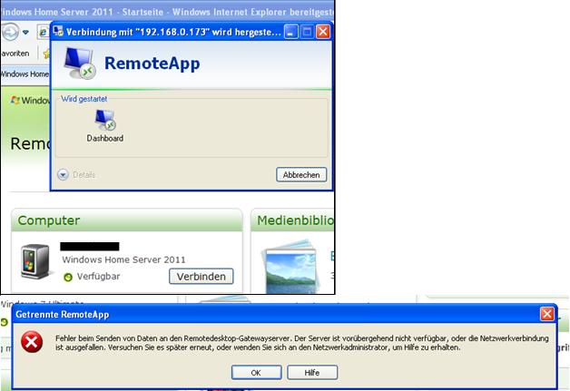

Ich habe auf meinem HPx510 WHS 2011 installiert.
Funktioniert soweit alles.
Einziges Problem ist, dass ich über die Website nicht per Remote auf den Server/Dashboard zugreifen kann. Port 80 443 3389 4125 sind offen. 3389 auch beim der Firewall am Server selber.
Wenn ich direkt per RDP vom Windowsrechner funktioniert es einwandfrei.
Folgende Fehlermeldung bekomme ich bei der WHS-Website:
Kann mir da jemand weiterhelfen ?

Folgendes habe ich ausprobiert:
Im internen Netzwerk über die Website mit Win7 PC probiert - funktioniert
Direkt von aussen mit RDP von einem XP PC - funktioniert
Über die Website von aussen mit XP PC probiert - ohne Erfolg
Windows-Firewall deaktiviert am Home Server - ohne Erfolg
Also an der Firewall liegt es sicher nicht.
Was ich nicht verstehe, beim WHS v1 funktionierte dies ohne Probleme.
Es kann doch nicht sein, dass man noch weitgehend Einstellungen vornehmen
muss bei einer windows HOME software. Da es doch standarmässig auf der Website vorhanden ist.
Geht denn hier im Forum niemand von aussen her auf die Oberfläche des Homeservers ?
MFG
Xmedia

Ich habe das Problem gelöst :mrgreen:
Konnte zum Glück noch ausprobieren, ob es mit einem Win 7 PC von aussen her funktioniert.
Und das hat es. Und somit kam ich der Lösung näher.
Das Problem war XP selbst. Mit dieser Information habe ich nach einigem Suchen folgende Seite gefunden:
http://support.microsoft.com/kb/969084/de
Dort war genau mein Problem beschrieben + die Lösung.
Somit funktioniert jetzt alles tadellos, sowohl der WHS als auch der Router waren/sind richtig konfiguriert.
Vielen Dank an ALLE
MFG
Xmedia
